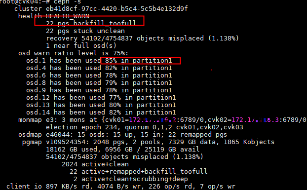

1、因OneStor系统更换故障OSD后,在Handy页面增加磁盘,告知没有读写缓存分区。
2、为了验证是不是SSD问题,在Handy踢出另一主机的一块正常OSD磁盘,想再加回来,但发现系统一直没有恢复健康状态,已不再恢复(单个磁盘利用率只有85%),且这块盘也没有办法加回来,如何处理?

1、提示没有读写分区,应该是原来的HDD盘故障后,没有清理对应SSD加速分区,导致新加盘时没有额外的分区可用,需要把SSD上现在的无效分区清除掉再增加。
2、后台告警是osd使用率超过85%后,不再接受新的均衡数据,可以提高backfill均衡阈值,让其均衡结束。
3、如果删除数据后空间没有释放,需要在主机端(cvk)执行fstrim操作触发空间释放。
不建议再踢盘了,你踢盘,数据有均衡,其他osd使用率又会变大。

OneStor可以直接使用 ceph osd set-backfillfull-ratio ratio 和 ceph osd set-nearfull-ratio ratio 重新指定吗?ratio是写.9还是90%
zhiliao_8f7cxH 发表时间:2022-05-11
0.9

主要想解决增加OSD时,没有读写分区,无法增回OSD的问题,
临时解决是:
1、数据平衡
因为需要平衡的数据较少,且只有一个OSD为85%,具有重新平衡的条件。
所以使用了ceph osd reweight 1 0.9  # 调到0.9 即90%
系统可以重新平衡,OSD.1不到85%时,数据可以同步了。
