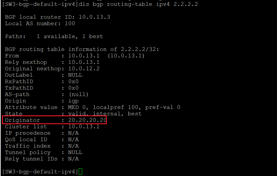

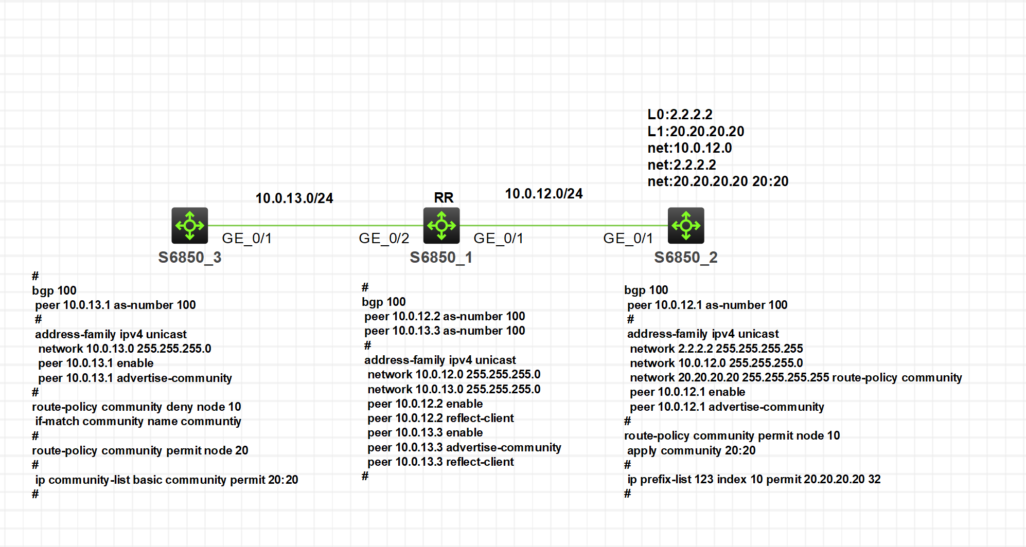

各设备的组网图,和主要配置如上所示,我在SW3查询2.2.2.2路由为什么起源会是20.20.20.20,求解?
originator id应该是始发路由器的router-id,也就是sw2的router-id,你看一下是不是
