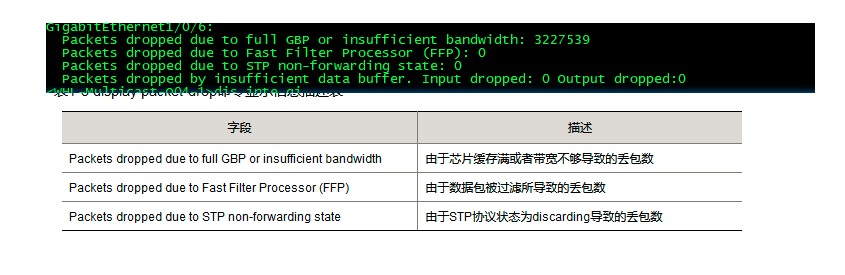

S5560-54C-EI接口丢包
2022-05-11提问
  • 2关注
  • 1收藏,2211浏览
通过命令“dis packet-drop interface”确认接口有丢包,查官方命令判断是芯片缓存满或者带宽不投导致的丢包数,通过查看接口的监控,千兆接口带宽稳定在400-500M直接,不存在带宽不够导致的丢包,设备也不在保了,没法找400分析诊断信息,有人遇到过类似的情况需要怎么解决芯片缓存满呀

接口统计是300s平均的,所以有一些突发的流量无法监控到。这种缓存不足丢包基本就是有突发大流量超带宽了,看看现场是不是有多端口打1个端口的情况,最好能扩容
隔一段时间观察过了,这个数值有增加

这个统计是包含历史的,你最好上个监控系统,有流量历史记录

隔一段时间观察过了,这个数值有增加。接口下连组播业务,接口带宽稳定的,基本可以排除带宽的问题
数值有增加可以确认就是拥塞丢包了,dis interface看的带宽不能说明问题,突发大流量看不到的。
