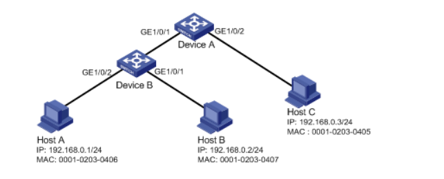

做绑定吧
组网图
3 配置步骤
3.1 交换机A的配置
# 在端口GigabitEthernet1/0/2上配置IPv4动态绑定功能,绑定源IP地址和MAC地址。
<H3C> system-view
[H3C] interface gigabitethernet 1/0/2
[H3C-GigabitEthernet1/0/2] ip verify source ip-address mac-address
# 配置IPv4静态绑定表项,只允许MAC地址为0001-0203-0405、IP地址为192.168.0.3的Host C发送的IP报文通过端口GigabitEthernet1/0/2。
[H3C-GigabitEthernet1/0/2] ip source binding ip-address 192.168.0.3 mac-address 0001-0203-0405
[H3C-GigabitEthernet1/0/2] quit
# 在端口GigabitEthernet1/0/1上配置IPv4动态绑定功能,绑定源IP地址和MAC地址。
[H3C] interface gigabitethernet 1/0/1
[H3C-GigabitEthernet1/0/1] ip verify source ip-address mac-address
# 配置IPv4静态绑定表项,只允许MAC地址为0001-0203-0406、IP地址为192.168.0.1的Host A发送的IP报文通过端口GigabitEthernet1/0/1。
[H3C-GigabitEthernet1/0/1] ip source binding ip-address 192.168.0.1 mac-address 0001-0203-0406
[H3C-GigabitEthernet1/0/1] quit
# 保存配置信息
[H3C]save force
3.2 交换机B的配置
[H3C] interface gigabitethernet1/0/2
# 配置IPv4静态绑定表项,只允许MAC地址为0001-0203-0406、IP地址为192.168.0.1的Host A发送的IP报文通过端口GigabitEthernet1/0/2。
[H3C-GigabitEthernet1/0/2] ip source binding ip-address 192.168.0.1 mac-address 0001-0203-0406
# 在GigabitEthernet1/0/1上配置IPv4动态绑定功能,绑定源IP地址。
# 配置IPv4静态绑定表项,只允许IP地址为192.168.0.2的主机发送的IP报文通过端口GigabitEthernet1/0/1。
[H3C-GigabitEthernet1/0/1] ip source binding ip-address 192.168.0.2
# 保存配置信息
[H3C]save force
3.3 检查配置效果
# 在Switch A上显示IPv4静态绑定表项,可以看出以上配置成功。
<H3C> display ip source binding static
Total entries found: 2
IP Address      MAC Address    Interface                  VLAN Type
192.168.0.1     0001-0203-0405 GE1/0/2                    N/A  Static
192.168.0.3     0001-0203-0406 GE1/0/1                    N/A  Static
# 在Switch B上显示IPv4静态绑定表项,可以看出以上配置成功。
<SwitchB> display ip source binding static
192.168.0.1     0001-0203-0406 N/A                      N/A  Static
N/A             0001-0203-0407 GE1/0/1                  N/A  Static
