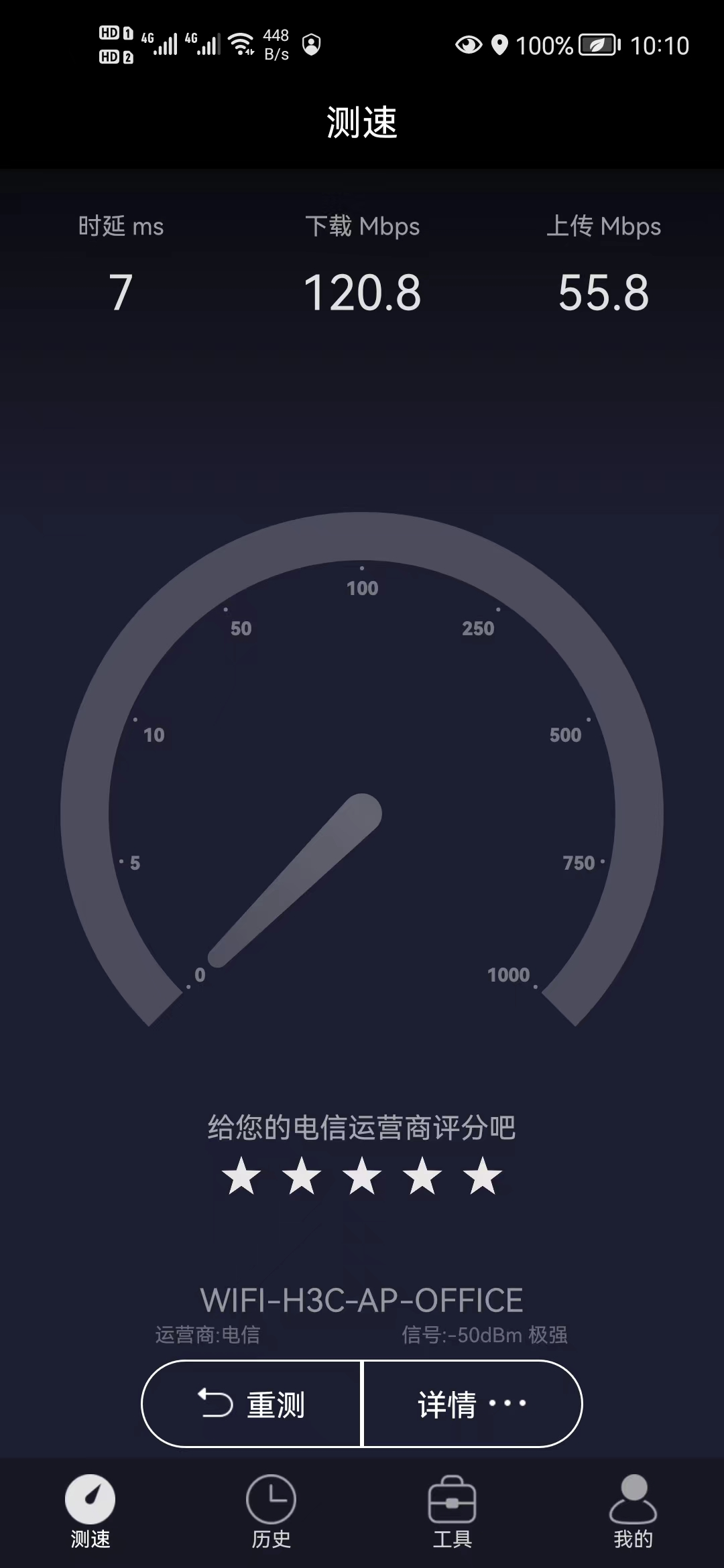

我们当前是做的集中式部署:
测试时速度如下(内网和电信带宽都是1000M),但是测试效果不特别理想。
有什么建议么。内网WIFI 在线终端26个。谢谢!
