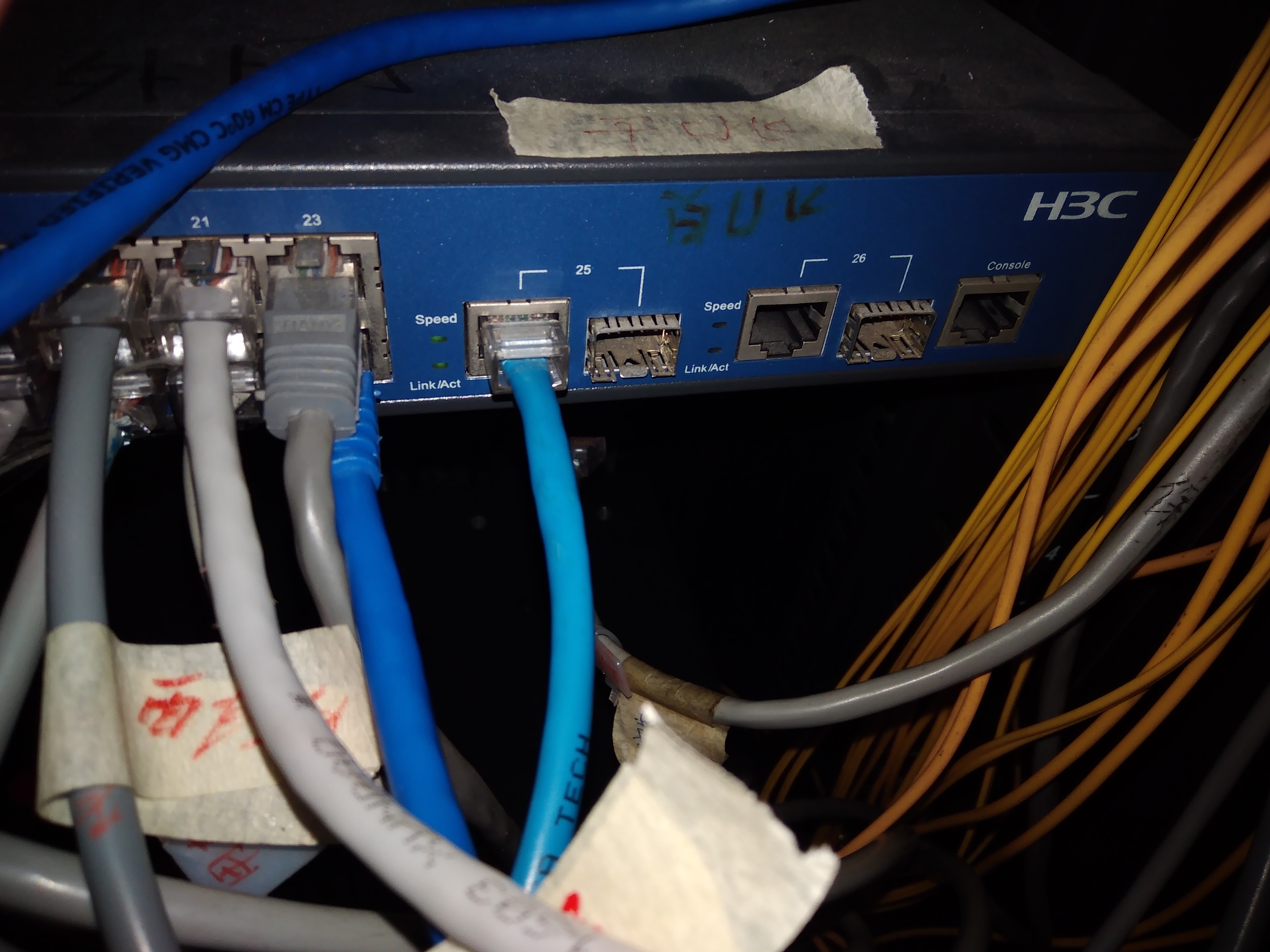

想问问这款交换机25和26这两个网口能是什么用途的
粉丝:57人 关注:4人
也是以太网接口,是combo口,可以接光纤或者接网线。接网线就是左边的口,接光纤光模块就是右边的口。
粉丝:2人 关注:3人
有照片吗?
