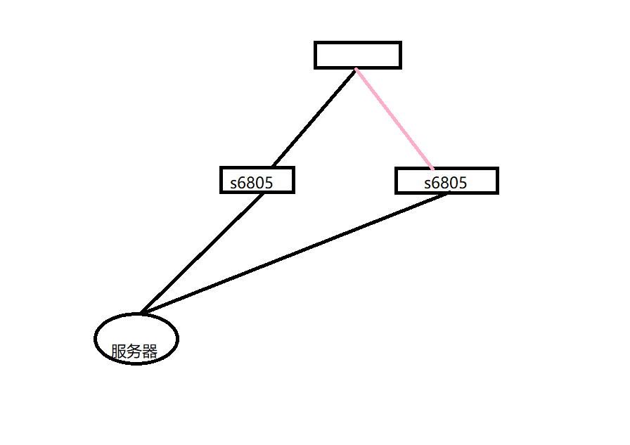

俩台交换机做vrrp 网关都在6805上  现在上行要和运营商的一台交换机连接打通上网,上面俩根线通常是怎么配置的 俩根线用俩个不同网段还是一个网段。 俩个交换机之间要弄心跳线吗
上面2跟线可以再做一组VRRP
粉丝:4人 关注:4人
上面两根线看你有几个IP吧,一个就再做个vrrp备份组,然后两台设备之间要弄一根心跳线
