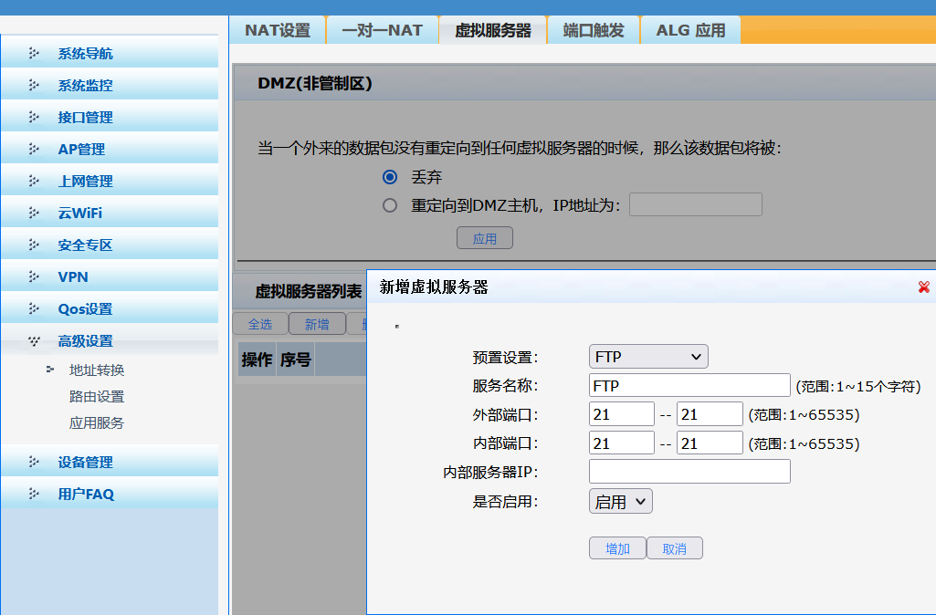

可以,er上配置映射
  设置虚拟服务器
为保证局域网的安全,路由器会阻断从因特网主动发起的连接请求。因此,如果您想让因特网用户能够访问局域网内的服务器(比如:Web服务器、Email服务器、FTP服务器等),需要设置虚拟服务器。
虚拟服务器也可称为端口映射,它可以将WAN口IP地址、外部端口号和局域网内服务器IP地址、内部端口号建立映射关系,使所有对该WAN口某服务端口的访问重定向到指定的局域网内服务器的相应端口。
路由器会根据以下步骤来进行端口映射:
图13-1 端口映射
页面向导:高级设置→地址转换→虚拟服务器
本页面为您提供如下主要功能:
设置当虚拟服务器列表中如果不存在对应的映射项时,对报文的处理方式(主页面。选择“丢弃”或“重定向到DMZ主机”,单击<应用>按钮生效)
添加虚拟服务器列表项(单击主页面上的<新增>按钮,在弹出的对话框中设置相应的虚拟服务器参数,单击<增加>按钮完成操作)
页面中关键项的含义如下表所示。

路由器提供一些常用服务的预置设置选项,比如:FTP、Email(PoP3)等服务
在下拉列表框中选择某服务,服务名称、外部端口、内部端口项均将自动完成设置
说明
·     如果路由器提供的预设服务没有您需要的,您可以自行设置服务信息
·     预设服务的端口号是常用端口号,如果需要,您可以自行修改
·     对于FTP、TFTP服务等,您需要开启对应的ALG项,且内部端口必须设置为标准端口号。例如:WAN侧客户端通过PASV模式(被动FTP)访问局域网内的FTP服务器,内部端口必须设置为21
服务名称
输入虚拟服务器设置项的名称
外部端口
输入客户端访问虚拟服务器所使用的端口
取值范围:1~65535,端口范围必须从小到大,推荐设置10000以上的端口。如果只有一个端口,则左右两边的文本框请填写同一端口号
说明
各设置项的外部端口不能重复,且内部端口和外部端口的设定个数必须一样,即内部端口和外部端口一一对应。比如:设置某个虚拟服务器,外部端口为100~102,内部端口为10~12。如果路由器收到外部101端口的访问请求,则路由器会把报文转发到内部服务器的11端口
内部端口
输入内部服务器上真实开放的服务端口
取值范围:1~65535,端口范围必须从小到大。如果只有一个端口,则左右两边的文本框请填写同一端口号
说明
各设置项的内部端口允许重复,且内部端口和外部端口的设定个数必须一样,即内部端口和外部端口一一对应
内部服务器IP
输入内部服务器的IP地址
是否启用
在下拉列表框中选择“启用”,表示此虚拟服务器生效;选择“禁用”,表示此虚拟服务器不生效

有固定的公网IP就不需要使用像花生壳那样的方法了,直接使用公网IP做映射就可以。配置虚拟服务器就行了
