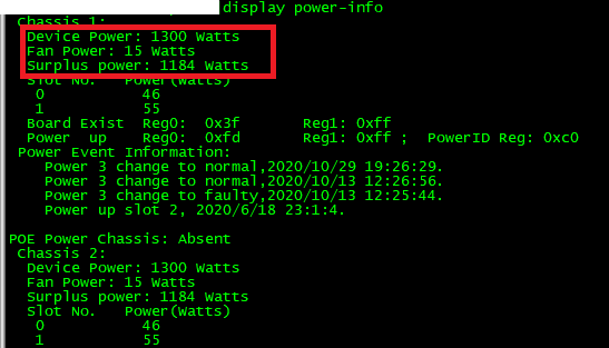

想知道H3C S7503E的电源功率
命令查询不出来
Only new chassis support this command. The operation is not supported on the specified power.
粉丝:32人 关注:11人
进拓展模式去查。
sy
probe
display power-info
粉丝:105人 关注:1人
命令不支持就按电源的最大功率计算吧

怎么按呢?现在看不到设备
zhiliao_kfqKNL 发表时间:2022-05-12
dis power
IT钟点工 发表时间:2022-05-12
