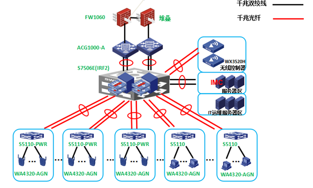

AC+AP FIT模式+IMC portal认证实现本地mac认证,认证失败进行portal认证
2017-08-06提问
  • 1收藏,4559浏览
h3c 零段
QQ图片20170806203410
如图为网络拓扑图,配置也发了,请问如何调整配置?合法的mac是否都需要提前做配置,否则会受影响?

一般要把mac认证vlan 和portal认证vlan分开,portal 认证vlan是mac认证vlan的gust vlan,即先进入mac认证所在的vlan进行mac认证,认证成功万事OK,认证失败把用户扔到portal认证的gustvlan里进行portal认证。官网应该有案例的!
如果是本地MAC 认证,必须要在本地创建账号,不然会认证失败。
