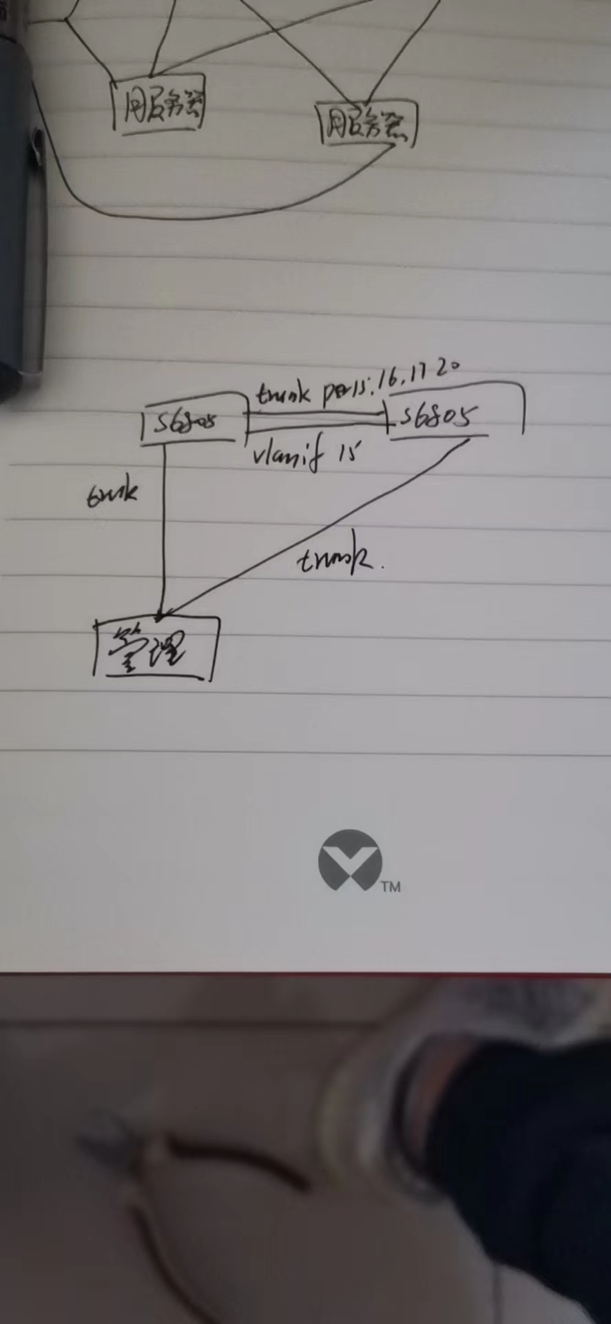

俩台s6805做vrrp 弄了好几个组 vlan15是连的管理交换机 其余都是服务器,vlan15俩根线都接上 除vlan15外的vrrp都变成了双主,拔一根就都变正常了,然后基于vlan15做了stp 但是还是不管用

反馈400看下吧,看下配置和组网是否正常。
段
粉丝:人 关注:人
 若短时间内存在多台Master路由器,属于正常情况,无需进行人工干预。
若多台Master路由器长时间共存,这很有可能是由于Master路由器之间收不到VRRP报文。
这时候你检测一下是否有端口阻塞了导致的。
另外,管理交换机的两条线做成聚合
作为管理vlan ,两个68之前不允许vlan15通过呢

vrrp不能聚合把
芳芳 发表时间:2022-05-13
