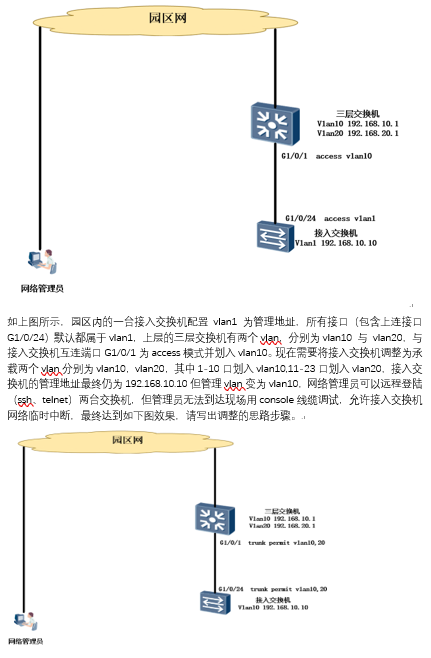

交换机更换管理vlan 端口角色问题
2022-05-12提问
  • 1收藏,2538浏览
如上图所示,园区内的一台接入交换机配置vlan1为管理地址,所有接口(包含上连接口G1/0/24)默认都属于vlan1,上层的三层交换机有两个vlan,分别为vlan10 与 vlan20,与接入交换机互连端口G1/0/1为access模式并划入vlan10。现在需要将接入交换机调整为承载两个vlan分别为vlan10,vlan20,其中1-10口划入vlan10,11-23口划入vlan20,接入交换机的管理地址最终仍为192.168.10.10但管理vlan变为vlan10,网络管理员可以远程登陆(ssh、telnet)两台交换机,但管理员无法到达现场用console线缆调试,允许接入交换机网络临时中断,最终达到如下图效果,请写出调整的思路步骤。

先telnet到接入交换的192.168.10.10,在接入交换上起vlan 10 20,然后int vlan 20配一个192.168.20.20的地址,然后把g0/0/24口配成trunk口,放通vlan10 20,然后退出,把三层交换的g0/0/1配成trunk口并放通vlan 10 20,重新telnet192.168.20.20,然后undo int vlan1,再int vlan 10,配192.168.10.10,然后退出重新telnet192.168.10.10,再把int  vlan 20的192.168.20.20 删了,然后再1-23口按照题目要求划vlan,最后save

将三层交换机和接入交换机之间用trunk口打通,放通vlan10和20,管理地址移到vlan10的虚接口上,接入交换机1-10口划入vlan10,11-23口划入vlan20,第二张拓扑图都标的很清楚了
