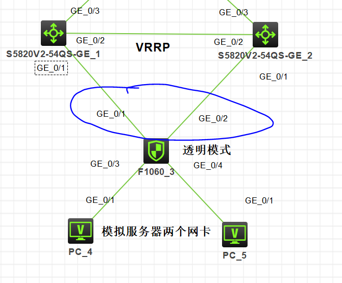

我想请问一下,如果GE0/1和GE0/2做聚合的话能达到冗余的效果吗?模拟器试了下做聚合pc ping不通交换机,不做聚合能ping通,需求防火墙要做下联到上联两个网段的冗余,默认透明模式,真实设备做聚合是否可行?

墙的两个端口做动态链路聚合,对端不做,理论上没问题,交换机侧对接防火墙需启用vrrp
,但是一般不这么做。
可以考虑防火墙做reth接口,把两个上行口做成reth的成员接口,更好一些
粉丝:11人 关注:6人
你这个属于跨设备聚合了,不适合做聚合,vrrp本来就是冗余的
如果硬要聚合可以试试配置聚合最大选中数为1看看能否正常使用
另外建议使用真机测试,模拟器有时候和真机的现象不一样
粉丝:49人 关注:26人
防火墙做链路聚合,对端你啥都不做会出问题的
