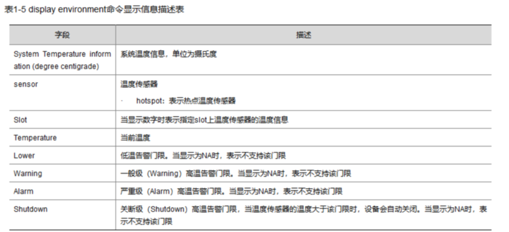

这里面列的参数都是本台交换机的温度,你能看到多个是因为,这个交换机里有多个温度传感器,例如:inflow  outflow 是进出风口的传感器。不同的hotspot监控着不同的位置,具体哪个传感器对应哪个位置需要咨询400售后。
每列的描述
