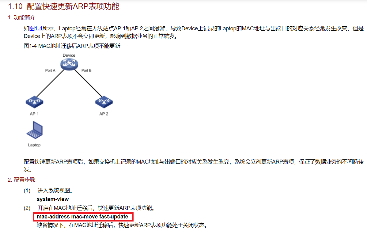

手机从192.168.110.0网段的无线网络环境,移动到192.168.50.0网段的无线网络环境,手机能正确获取到50段的IP地址,但是无法访问网络,无法ping通网关地址,在核心交换机中查看ARP显示与110段的IP地址都是聚合组11,如下图,请问问题出在哪里
正常的50段的接口是聚合组1,如下图,请问问题出在哪里
粉丝:32人 关注:11人
开启ARP快速更新试试看。
谢谢,我试试
