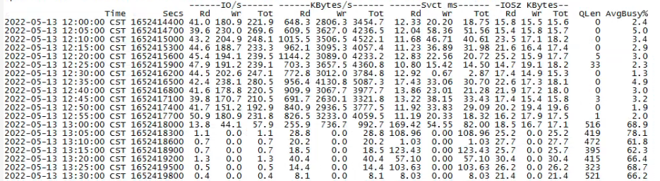

3Par 7400存储srstatvlun命令输出列中的各列都代表什么含义呢,突然间QLen和AvgBusy的值突然间很高,主机端查看LUN iostat 100%繁忙,无法正常读写,请问大神该怎么处理

用showtask查看当前运行任务,showalert查看日志,如果是自身业务原因的话可以停掉部分业务看下,如果是控制器原因建议更换控制器,控制器在未告警的fail下也会导致高IO。
showtask和showalert都没什么异常,业务那边也没有什么异常,checkhealth也检查过了
