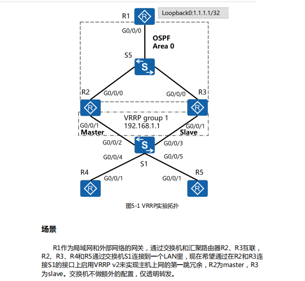

ospf 1
 silent-interface GigabitEthernet0/0/1
area 0.0.0.0
 network 10.0.123.0 0.0.0.255
 network 192.168.1.0 0.0.0.255
我做vrrp时R1,R2,R3是使用的ospf协议,下面是zhisilent-interface GigabitEthernet0/0/1 这一条命令有什么用处。
