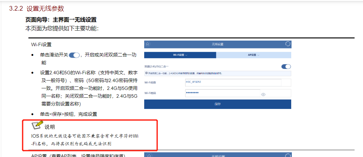

华三AC H100+AP MiniAX61 WiFi名为汉字的话苹果手机搜索出来的名称是乱码,怎么解决?

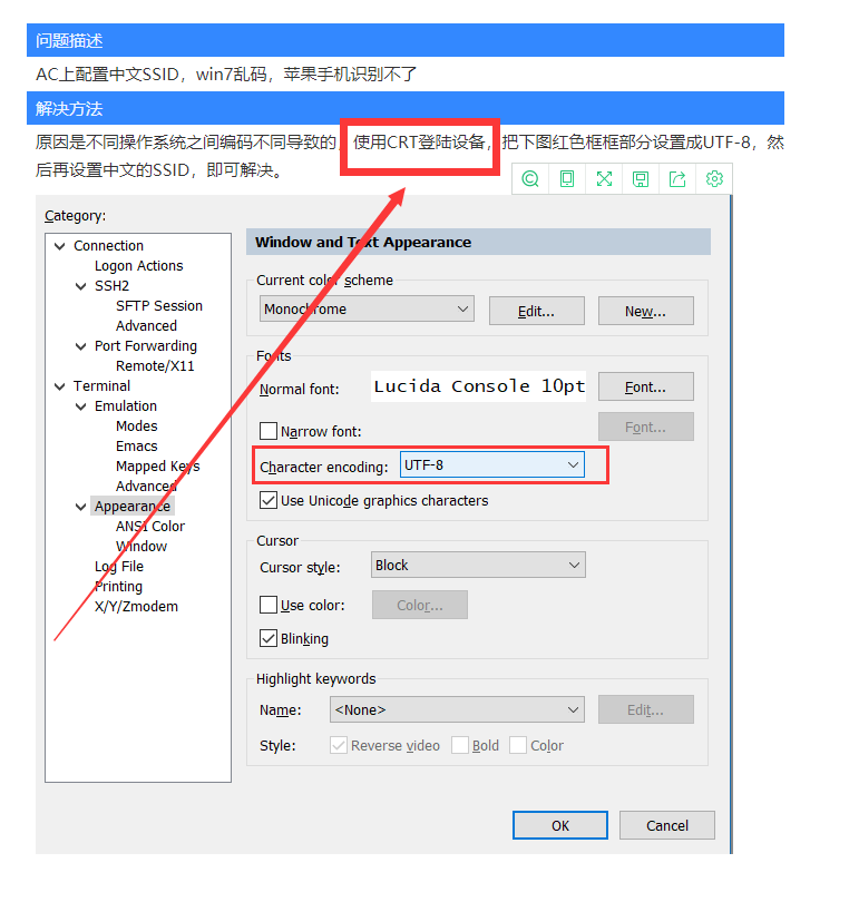

这个一般是编码问题。
支持命令行的产品可以改编码。不支持的只能把wifi名改成英文来规避了。
参考:
https://zhiliao.h3c.com/Theme/details/9375

这个是什么意思 crt怎么登录?
起点科技 发表时间:2022-05-14
回复起点科技:
就是电脑上装个SecureCRT软件,用软件登录设备。这个仅对带console口(需连接console线)或支持telnet/ssh功能(需设置ip地址)的设备有效。

改成英文的把 !IOS系统的无线设备可能因不兼容含有中文字符的Wi-Fi名称,而将其识别为乱码或无法识别
