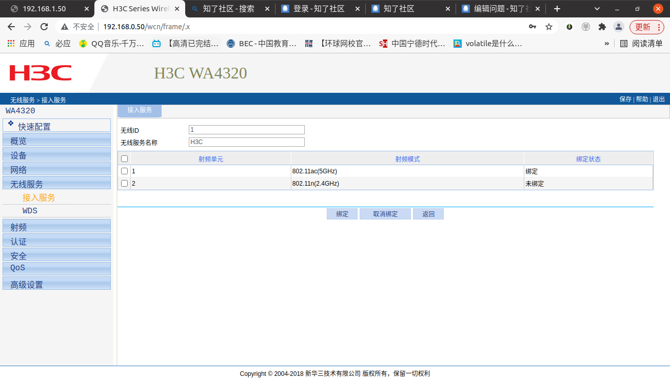

手机无法搜索到5g ssid 但是可以搜的到2.4的,WA4320
2022-05-14提问
  • 1收藏,2199浏览
手机无法搜索到5g ssid 但是可以搜的到2.4的,WA4320,序列号
219801A0UE815BE02942
我把ssid绑定到2.4的射频手机可以搜得到信号 取消2.4绑定然后再绑定到5g的射频就搜不到信号,
我要怎么设置才能把5g的信号调试出来用

5G射频打开了么?
感谢大哥的热心回答 最后发现不是这个问题,我把手机凑近到ap跟前才搜索到5g信号,是信号强度非常低 但是我已经在射频调了20db的功率了
张较瘦 发表时间:2022-05-14 更多>>
你看附件 图片 已经打开了的
张较瘦 发表时间:2022-05-14

张较瘦 知了小白
你看附件  图片 已经打开了的

多找几个终端看看吧,另外建议新建一个ssid以免ssid相同重叠问题

不行 我试过了

建议联系下采购渠道方面看看是否是硬件故障吧

小老弟,你的5G信道换一个,不能用52,52是DFS / TPC信道,DFS是为了使无线产品主动探测军方使用的频率,并主动选择另一个频率,以避开军方频率

有可能,但是这款是内置天线,可以拆开看看

那设备有问题了,正常情况下5G信号不会这么弱的

会不会是里面的天线松了之类的
