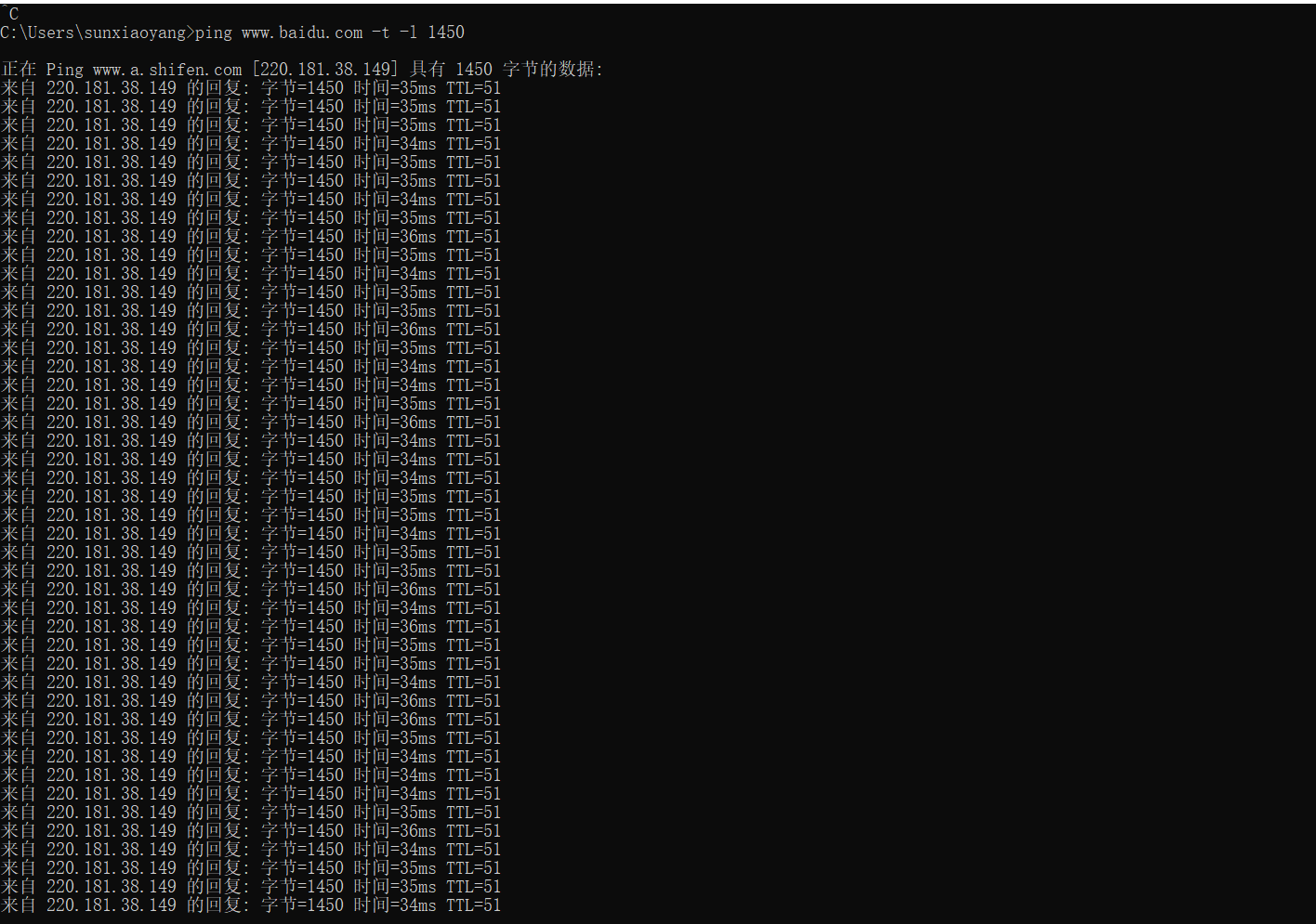

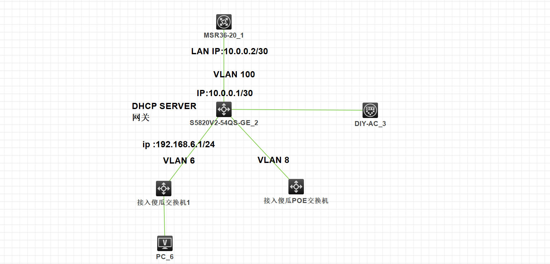

VLAN6的终端有线主机上网很卡顿,上网流畅度时好时坏。
在PC_6上长PING百度域名和公网IP都一直通,禁止分片PING也通。
请问是配置有问题还是设备不应该这样组网,还是其他的什么原因呢?
会不会是DNS的问题?如果是DNS的问题,在交换机和路由器上应该分别如何配置?

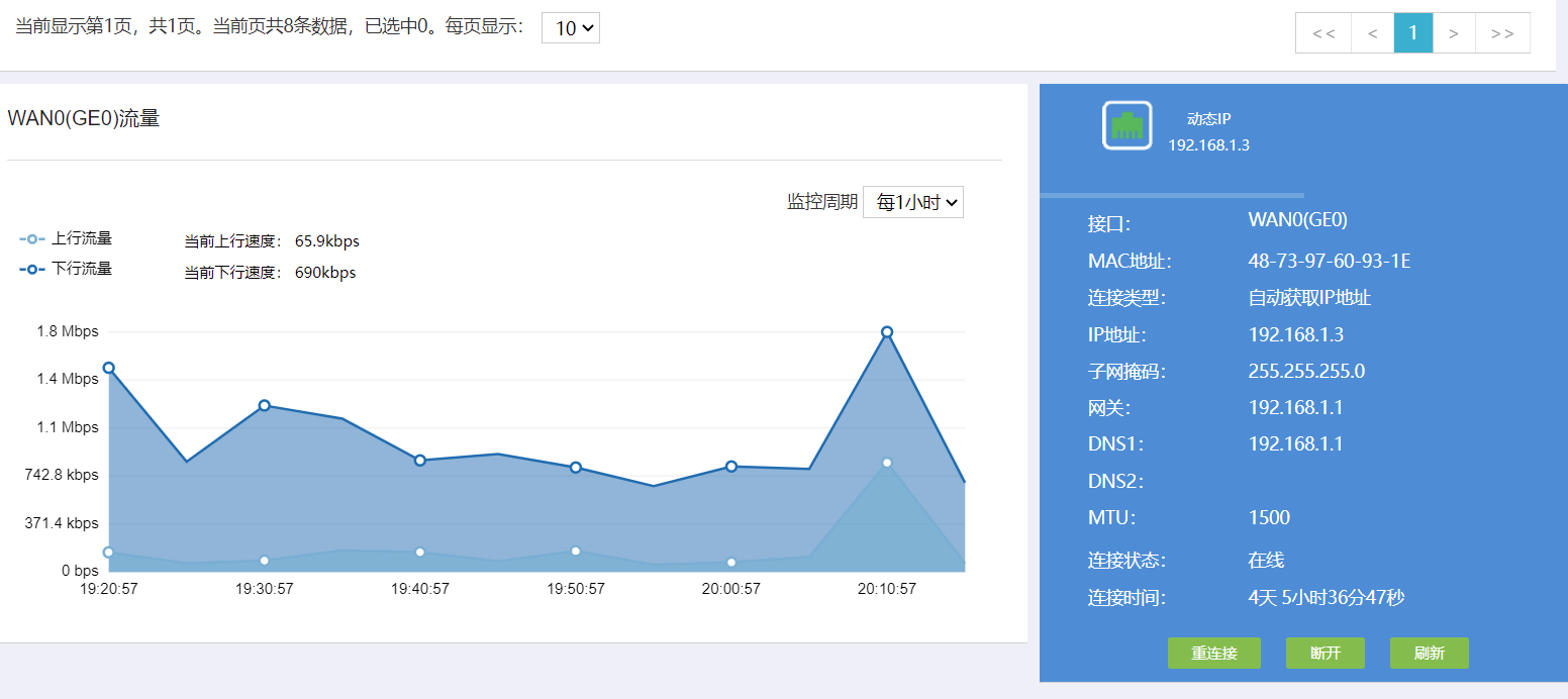

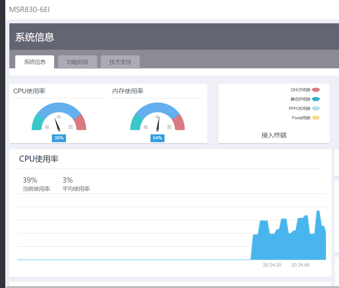

1、(新增)出口流量、ping公网延迟、设备CPU情况如下:

看你的配置,ping 值稳定,CPU内存都不高,请问你这是通过光猫拨号上网的么?如果是,当网络卡的时候检查一下连接数,和不卡的时候对比一下,感觉是连接数被运营商限制了

动态获取 你也不能获取的是192的地址,你上面应该还是有光猫或或者是路由器,你访问192.168.1.3 试试 ,看是什么设备
发表时间:2022-05-14
我试了一下,是出口的路由器。
zhiliao_Ykqsx8 发表时间:2022-05-14
上面有光猫

基本配置看过,未发现异常,
可以在上网慢ping www.baidu.com和正常时候ping www.baidu.com
看下2个结果对比的延时有多大
如果ping 都正常的话,可以在交换机dhcp服务器上配置下dns 添加114.114.114.114 和8.8.8.8
如果延时差较大的话,故障时候pc ping内网的 192.168.6.1和路由器ip 10.10.10.2进行测试看延时是否在内网,如果是内网的话,可以考虑交换机是否有环路?dis mac-addre mac-move
