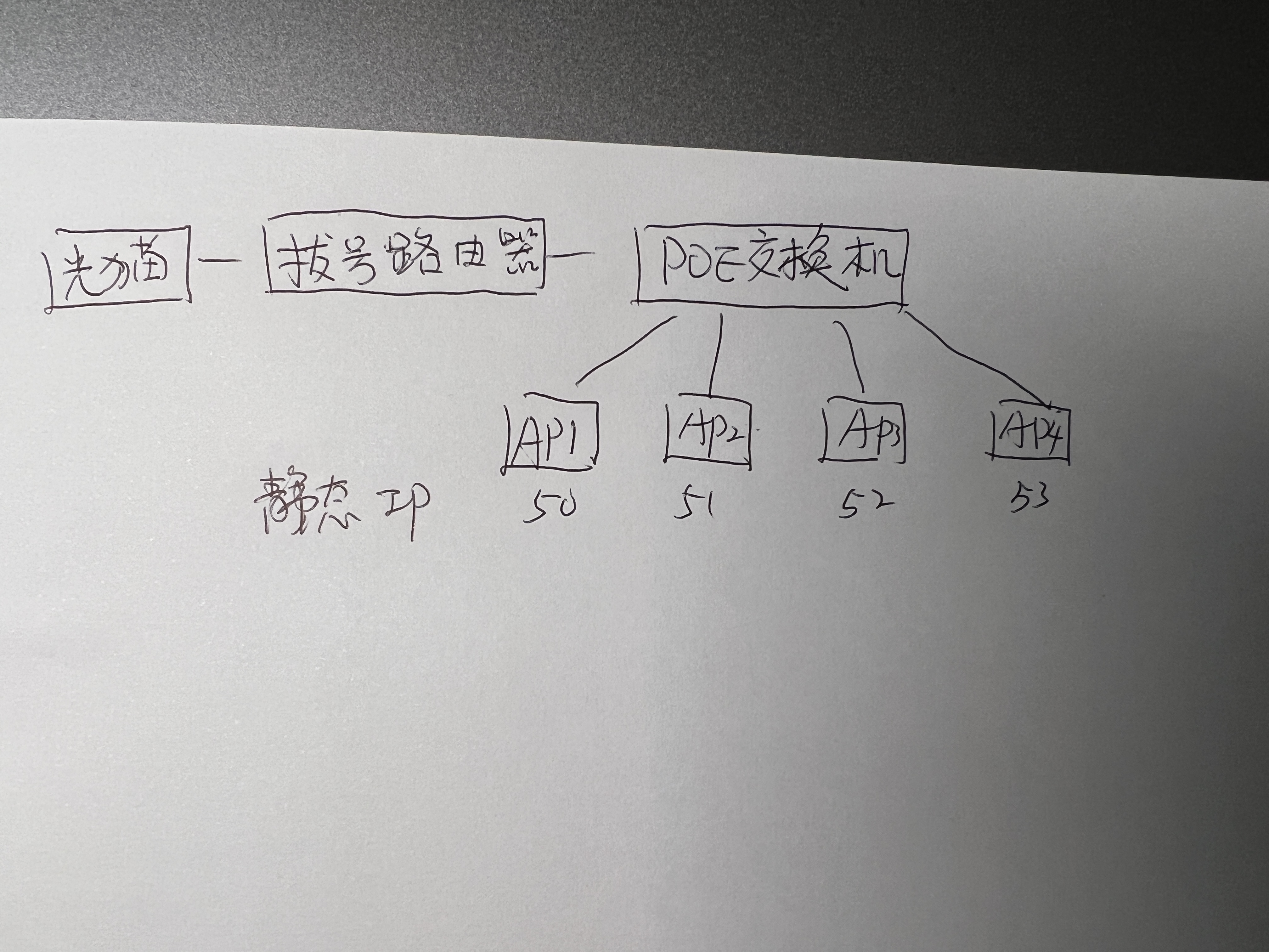

我家里的网络配置如下图

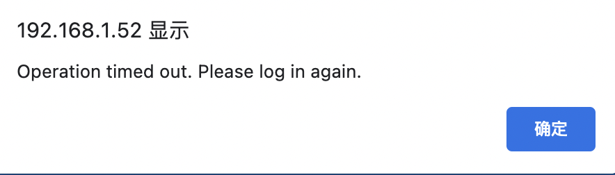

问题:1)由于发现只有51没有做无线隔离
因此我把51的配置保存,并上传到52和53,并且修改了Vlan-interface1的IP 为52和53 ,但是发现在登录52和53后,很快被踢出了访问需要重新登录,有时候2秒就被踢出,被踢出的频率已经无法做配置查看了。(无线登录被踢出的频率远远高于有线连接登录),见下图

你这种情况就是IP地址冲突导致的,你一个一个AP连接吧!每一个都调好之后在接其他的AP

根据你描述的操作,感觉像地址冲突了,可能需要登录到命令行看下是什么情况,再有就是poe下有没有接其他设备使用这些地址呢。
如果没有办法登录,可能需要重置ap后重新配置
