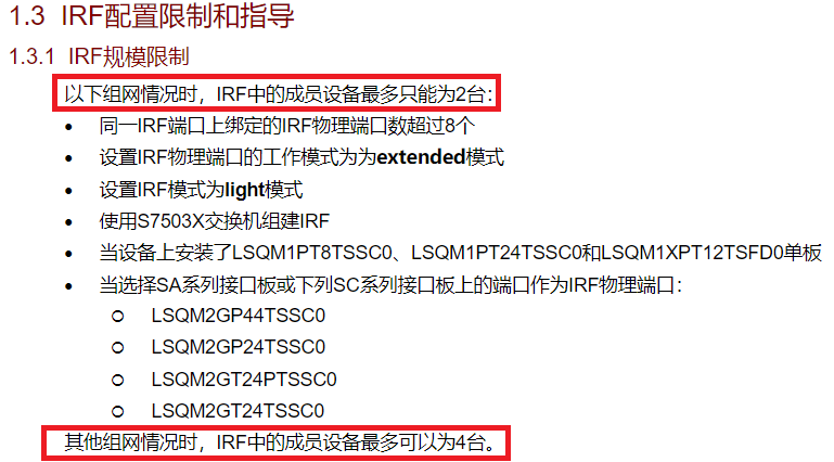

S7500X
以下组网情况时,IRF中的成员设备最多只能为2台: · 同一IRF端口上绑定的IRF物理端口数超过8个 · 设置IRF物理端口的工作模式为为extended模式 · 设置IRF模式为light模式 · 使用S7503X交换机组建IRF · 当设备上安装了LSQM1PT8TSSC0、LSQM1PT24TSSC0和LSQM1XPT12TSFD0单板 · 当选择SA系列接口板或下列SC系列接口板上的端口作为IRF物理端口: ¡ LSQM2GP44TSSC0 ¡ LSQM2GP24TSSC0 ¡ LSQM2GT24PTSSC0 ¡ LSQM2GT24TSSC0 其他组网情况时,IRF中的成员设备最多可以为4台。 组网详见官网资料:https://www.h3c.com/cn/d_202203/1575994_30005_0.htm
urpwo_7 发表时间:2022-05-15 更多>>

7500X?
可以环形连线,就是A接B,B接C,C接D,D再接回A。
成员数量限制参考:
