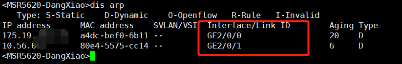

主机IP地址和MAC地址只能在网关所在的交换机上通过dis arp 查看。
通过dis arp  也能查看到mac 地址是从哪个接口学来的,如果整个接口下联的是交换机,那么在到这个下联的交换机上查看mac 地址是从哪个接口学习来的,命令: dis mac-add h-h-h
连接过的记录查看不到了,arp 到老化时间了,就删除了
