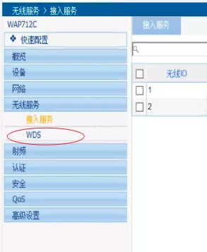

在WEB配置端上,看到有WDS菜单,公司现在需要用到,但不知如何配置。请帮助发一份说明书,多谢。

(1)      在界面左侧的导航栏中选择“无线服务 > WDS”。
(2)      单击“WDS设置”页签,进入如下图所示WDS设置页面。
