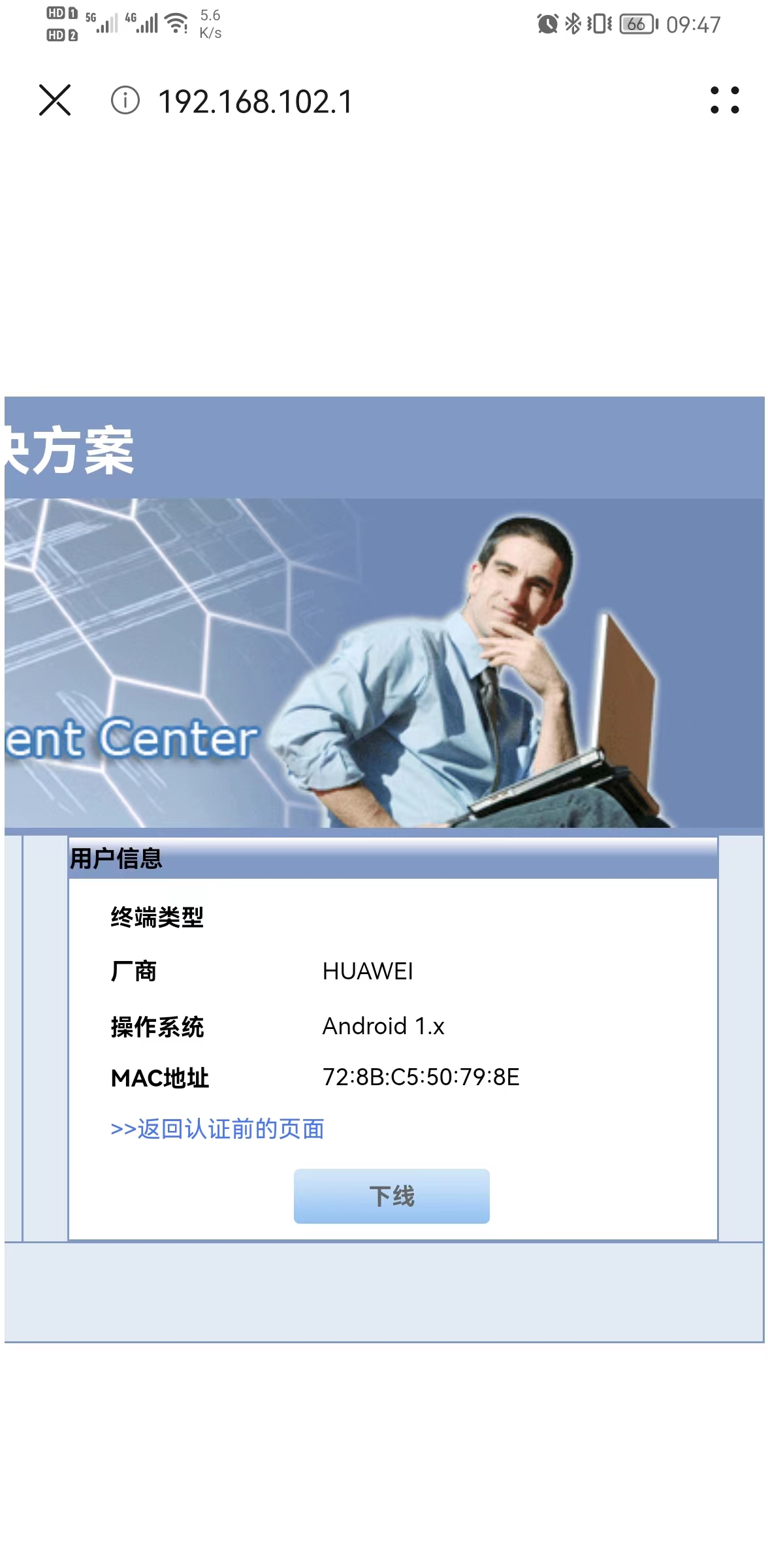

园区网络无线、有线都采用的mac portal认证和无感知认证,手机一段时间后提示需要重新认证,提示的界面是已登录,点下线,中断wifi 重新连接都会到已经认证的界面,无法输入用户名密码进行认证,请问如何处理?谢谢!
手机无法输入认证信息

清除在线信息后重新接入时弹出byod界面,但是显示的还是上面那个截图,无法输入信息重新认证,除非完全注销账号。
冰天雪地P16 发表时间:2022-05-16

关键是重新认证界面弹出后显示是已上线,不能输入用户名、密码重新认证
冰天雪地P16 发表时间:2022-05-16 更多>>
