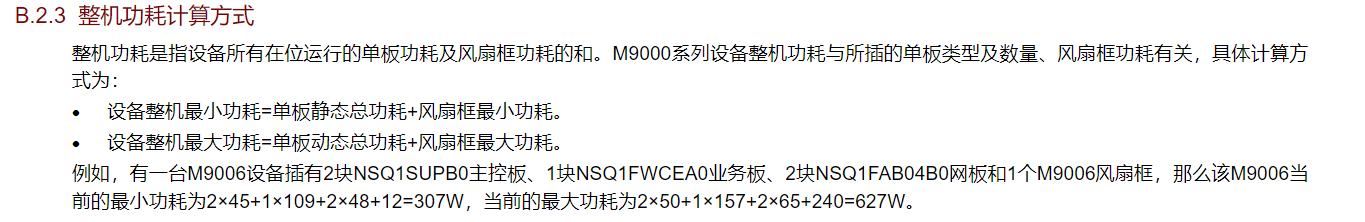

计算一台设备的功耗,想着除了单板和风扇相加的功率,应该还有设备自身的功率,但是官网上的公式,整机功耗里面没有设备自身的功率,也没找到设备自身的功耗参数,比如我要查询M9010这台设备不插板卡,不计算风扇的单独功耗,在哪里找呢?或者说有没有,用不用加上设备自身的功耗呢?
本机就是电路板,可以忽略不计
假设你现在加了一块板 变成2800W 那你4块电源挂3块 就会有一块板因为电源不够无法正常运行
zhiliao_f7p4c4 发表时间:2024-12-29 更多>>
嗯嗯感谢,还有一个问题,就是我计算后结果是2446W,我看配置有4个2500W交流电的电源,这个电源是怎么配置的呢?两主两备我理解,但是两主的电源功耗加在一起就是5000W,远远超过了设备最大所需的2446W,这怎么理解呢?
不完美克星 发表时间:2022-05-16
电源的作用主要是提供冗余
叫我靓仔 发表时间:2022-05-16
