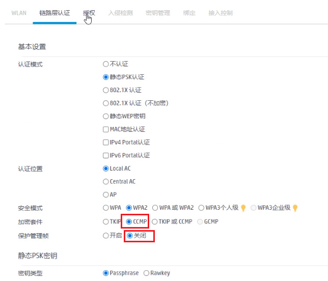

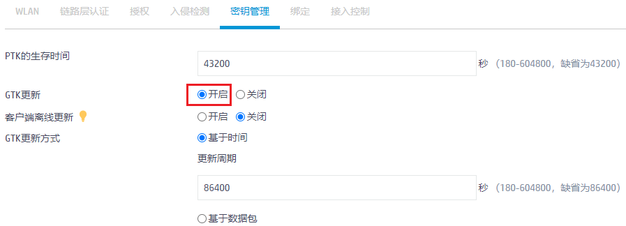

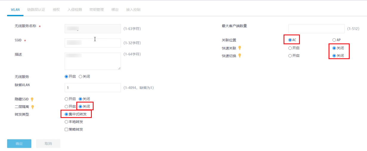

无线网络之前的配置:

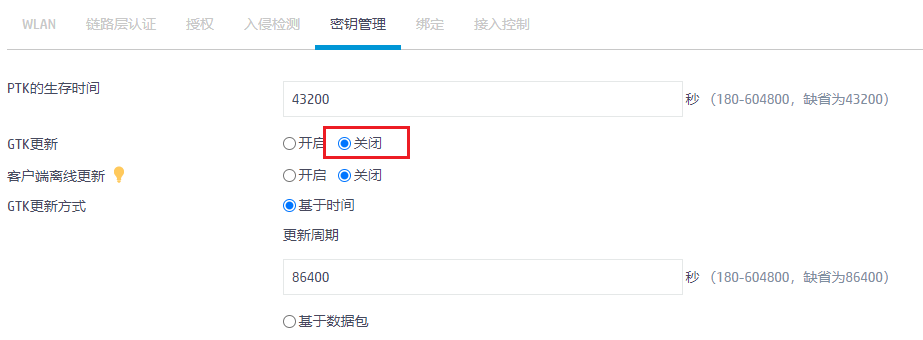

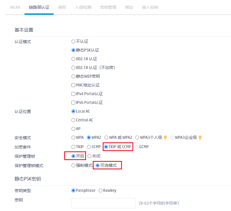

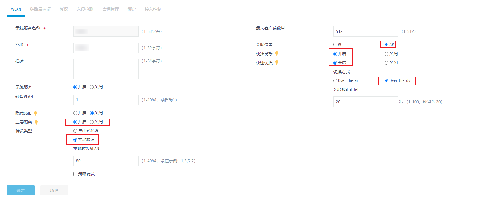

无线网络之后的配置:
统计的更改:集中式转发 -> 本地转发;  关联位置AC -> AP;    快速关联开启,快速切换开启,Over-the-ds;    加密套件CCMP -> TKIP & CCMP;  保护管理帧开启,可选;  GTK更新关闭
问题:安卓Vivo Z5手机, 之前保存了SSID的配置,能自动连接。   更改了无线网络配置之后,手机无法自动连接,忘记ssid之后再输入正确密码也无法连接。怀疑是加密套件协商问题,请问控制器怎么抓包这部分加密套件协商的流量以及如何分析协商的流量?

问题解决了,是关联位置的配置问题,关联位置改回AC即可。其他配置的修改无关系。
