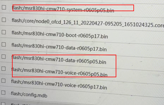

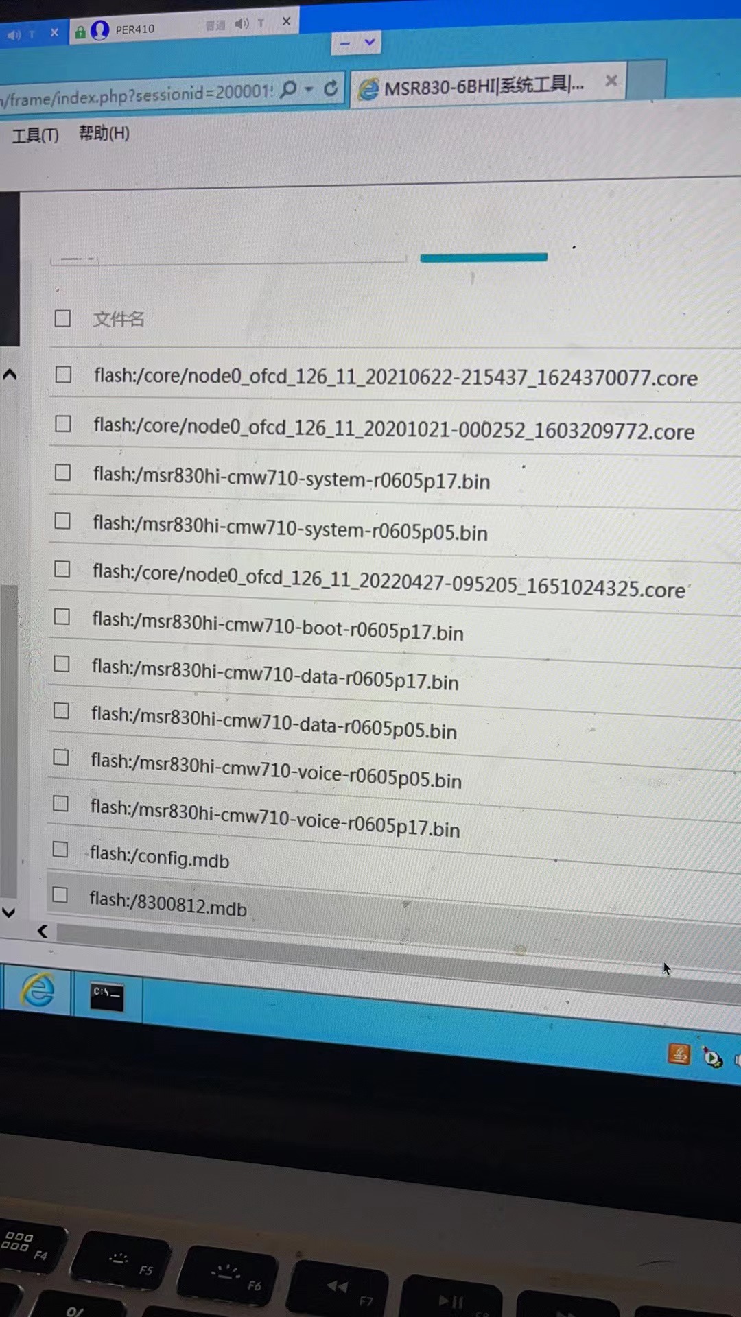

如图所示,由大到小排列,其中有一个bin文件被我误删除了,忘记哪个了,目前web能进去,还没重启过

r605p05的都可以,如果没有数据中心授权p17 voice 和data也可以删除
可以

那就直接删吧

回复IT钟点工:
剩余空间只有69m,升级文件要86m,还是不够,那个core文件有2个都是55m大小,能不能删除一个的
zhiliao_wSDu5D 发表时间:2022-05-16
可以
IT钟点工 发表时间:2022-05-16
粉丝:114人 关注:1人
如果现在运行的P17的版本,那么p05的版本都可以删除
