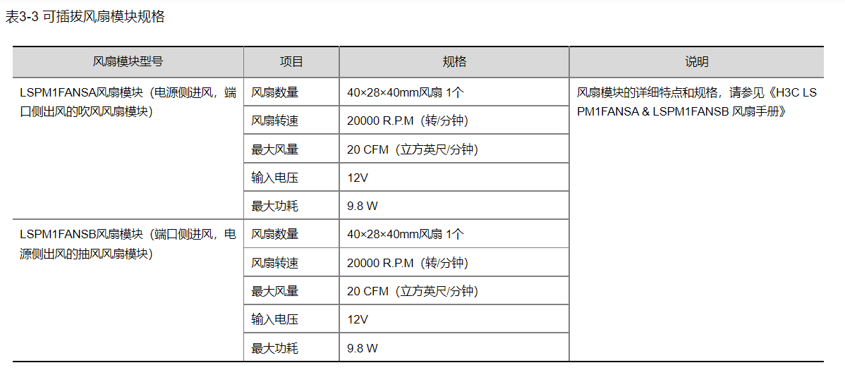

计算S6860的功率,两个PSR250-12A1的电源,四个风扇,计算方式是不是250*2+4*9.8?我计算防火墙功率的时候,是用板卡和风扇功率相加得到的,但是这种单独没板卡的设备该怎么计算呢?安装指导的硬件描述里没找到,求解谢谢!

250*2即可,风扇的电还是电源供的
