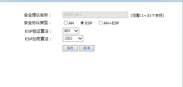

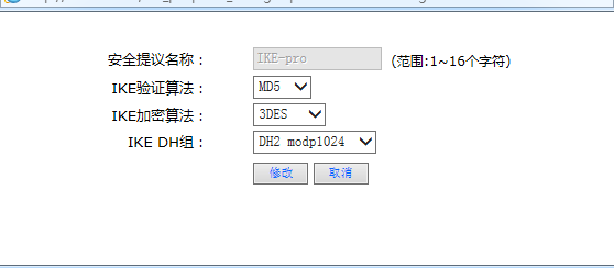

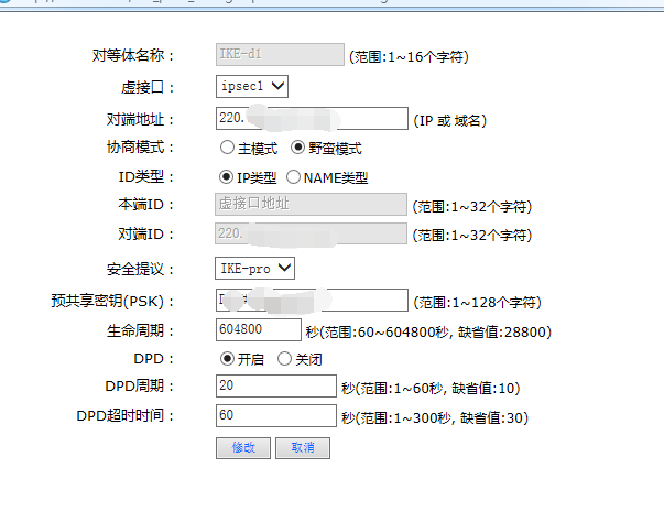

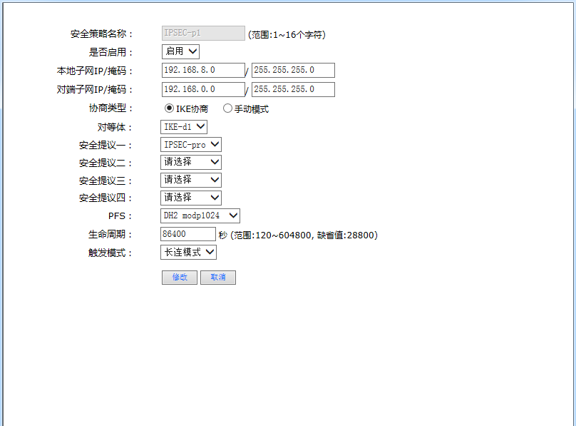

总部北京,上海分部,北京这边用的是ER3200,上海用的是ER3260G2,两端配置了ipsec

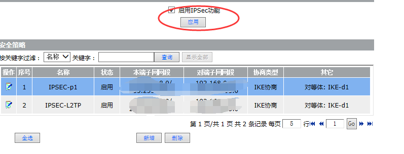

哪位大神帮忙看看,现在最大的问题就是不知道什么时候两边就断了,不通了,北京的不能访问上海的,上海也不能访问北京的,必须要重启一下IPSEC才行,就是第一张图标红圈的地方,对勾去掉,然后在点上,在点击应用,而且有时候必须是北京和上海两边的都要重启才行,这种断线情况特别频繁,有时候一天好几次,求教哪位大神知道是什么问题吗?我两边的网络都是联通,而且是有固定的专线IP的!

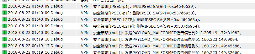

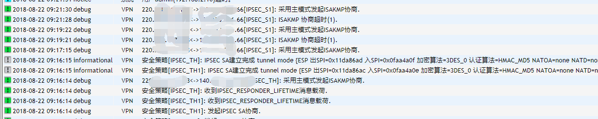

两边设备上日志级别调成debug级别,问题复现后看看日志打印信息有啥异常没
zhiliao_75748 知了小白
日志里显示被删除了,然后在协商的时候显示协商超时。。。。
