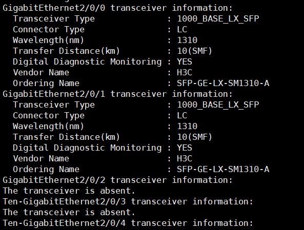

各位大佬:
            请问一下一个交换机那条命令可以查看某一端口是插的光纤呢!!
段
粉丝:人 关注:人
dis transceiver interface查看,插模块的能看到  没插模块的光口就是The transceiver is absent
dis inter x
x为接口编号,里面有个media-type
PS:鹦鹉 知了小白
但是我不知道是那个端口插的光纤呢 ,直接 dis inter b  可以吗?
