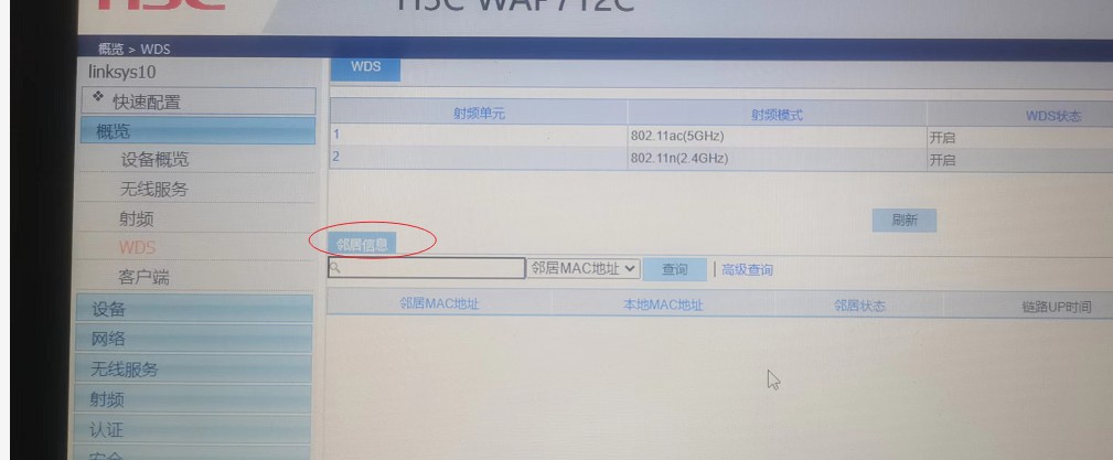

公司有台TP_LINK无线设备发了5G信号,现在需要信号扩展。我可以用H3C-WAP712C进行 WDS联接吗?请问各位高手,如何配置。我在领居信息中,找不到信号。但实际上是有的。

可以是不同厂家的。在界面左侧的导航栏中选择“无线服务 > WDS”。你在这找一下。或者你按照个配置案例调一下
https://www.h3c.com/cn/d_202001/1265346_30005_0.htm#_Toc531253611

你这个地方是概览,配置不在这
