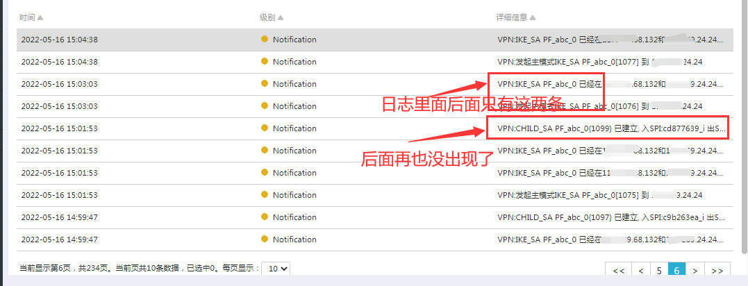

NAT我设置了一对一映射

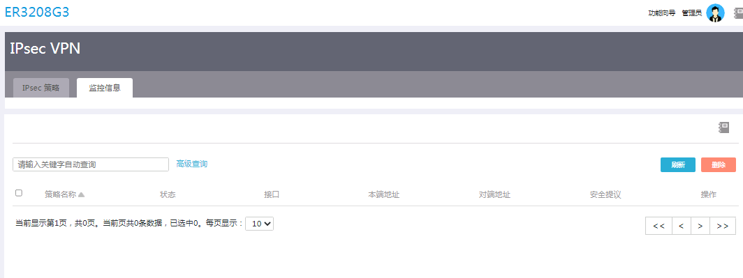

IPSec监控里面没有记录
不知道哪里配置错了,不通,哎
高级配置里面也都配置了

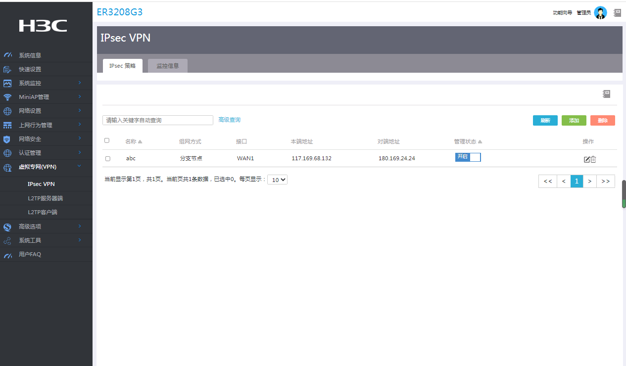

加密方式认证方式也都是对的

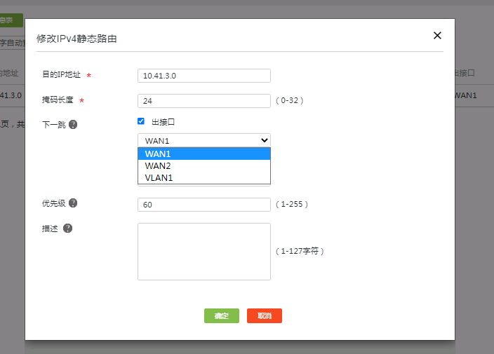

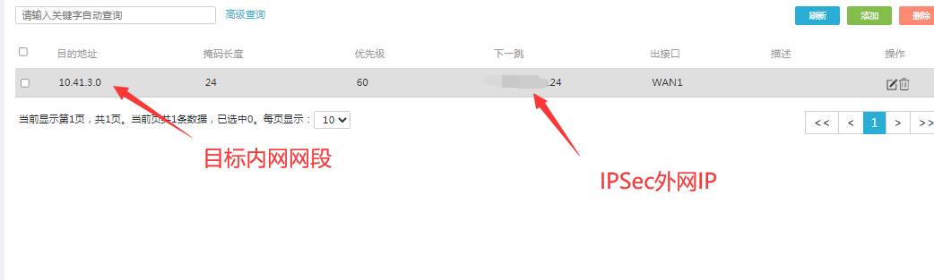

路由配错了,下一跳应该是ipsec 接口

下一条只有wan和vlan,这是版本区别吗,搞不明白
后台只有这些
看我截图,很懵逼,没用ipsec这些,视频里很多都没有这个管理界面
