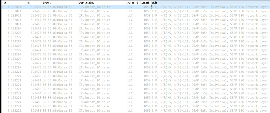

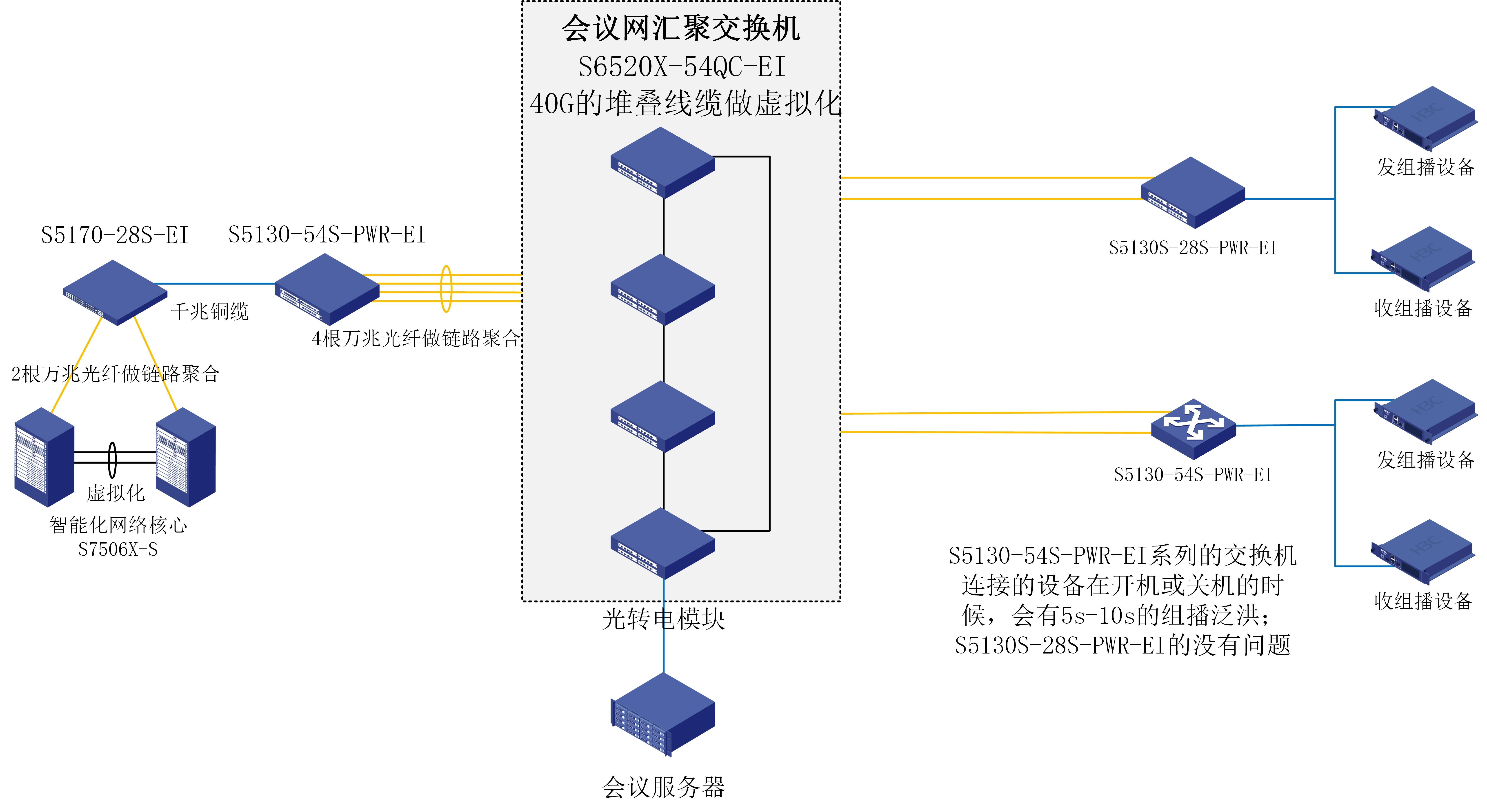

5130-EI系列的交换机上连接的发组播设备和收组播设备,在其开机或关机的时候,会产生5S-10S左右的组播报文,会导致其它交换机下连接的设备出现问题
但换成5130S-EI系列的交换机后,就不会产生这种现象

5s-10s产生的报文
5130-EI系列的交换机已升级到官网最新版本,连接设备的端口已配置为边缘端口
