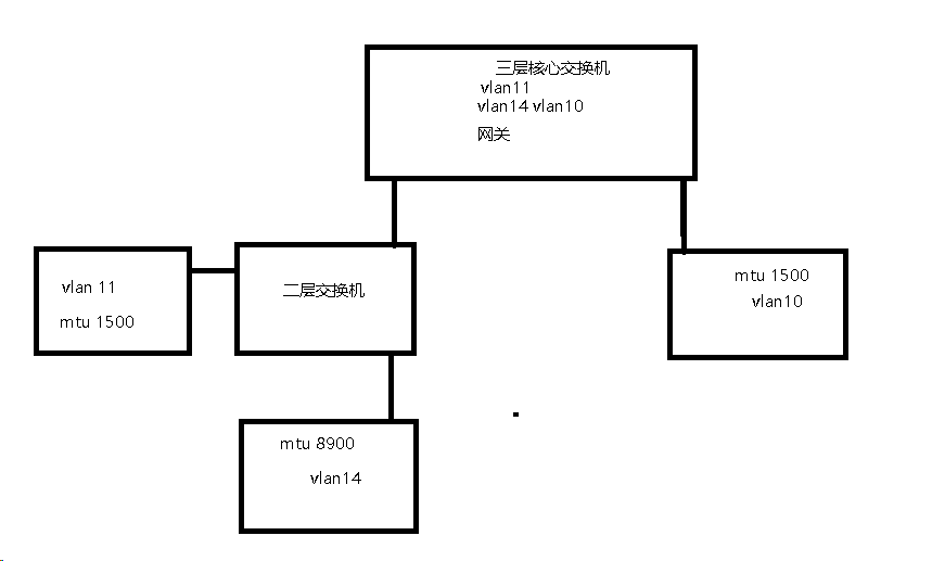

我有一个vlan14 的MTU是8900 这个vlan的IP地址分配给一台主机了
 1.主机主机到vlan网关之间有1台二层交换机,vlan网关在核心。
2.除vlan14外,其他地址mtu都为1500 问,vlan14跨网关去访问其他vlan的时候不同mtu是否会有影响

这个要看你的主机是什么样的。因为大部分的主机发出的时候,报文最大大小就是1500字节,所以你的8900的MTU是不会影响的,如果你的主机可以发送9000字节的大包的话,那么在接收的时候, 因为接口默认开启超长帧接收(jumbo frame enable),接收不会产生影响,但是发送的时候,如果出接口是1500字节的MTU,那么如果你的这个大包不允许分片的话会被直接丢弃掉,如果允许分片的话,就没啥问题
会,大包交换机会拆成很多小包,降低效率,建议MTU统一
