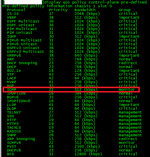

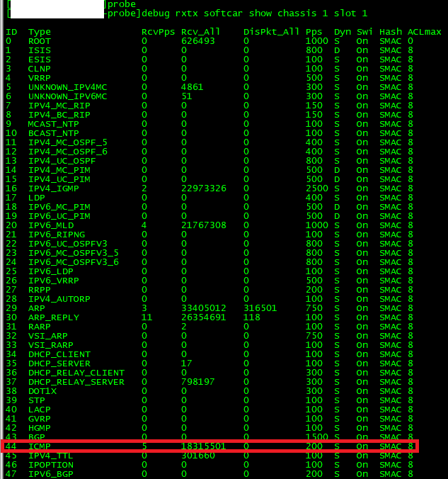

设备有ping保护机制,对自身发出的或以自身为目的地址的icmp报文有硬件和软件上的限速。
所以有抖动是正常的,不丢包就行。虽然也可以解除这个机制,但是不推荐。
查看硬件、软件限速:
官方说明:
https://zhiliao.h3c.com/theme/teachOnlineCourse?id=259
