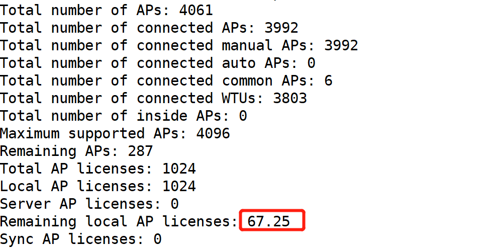

LSUM1WCMX40RT+剩余licenses
2022-05-17提问
  • 1收藏,2848浏览
dove 二段
现在设备剩余许可证是不是只有67.25个了?
您好,是的
Remaining Local AP licenses:剩余的AP授权
好的 感谢
dove 发表时间:2022-05-17 更多>>
好的 感谢
粉丝:105人 关注:1人
是的
display wlan ap all命令显示信息描述表
字段
描述
Total number of APs
AP的数量,包括普通AP,WT(Wireless Terminator,无线终结者)和WTU(Wireless Terminator Unit,无线终结单元)
Total number of connected APs
处于连接状态的AP的总数量,包括普通AP,WT和WTU
Total number of connected manual APs
处于连接状态的手工AP的总数量,包括普通AP,WT和WTU
Total number of connected auto APs
处于连接状态的自动AP的总数量,包括普通AP,WT和WTU
Total number of connected common APs
处于连接状态的普通AP的总数量
Total number of connected WTUs
处于连接状态的WTU总数量
Total number of inside APs
处于连接状态的内部AP数量,内部AP为Anchor AP作为AC设备时自动创建的名称为本机MAC地址,序列号为本机序列号的手工AP
Maximum supported APs
AC上最大AP容量,包括Fit AP和WTU,WT不计入AP容量
Remaining APs
剩余AP容量,即最大AP容量减去处于连接状态的Fit AP和WTU数量
Total AP licenses
AP License总数量,包括普通AP License数量,以及WTU License按照比例转换成普通AP License的数量,每个WTU License转换成0.25个普通AP License
Local AP licenses
AC本地License数量
Server AP licenses
(暂不支持)AC从服务器申请的License数量
Remaining local AP licenses
剩余本地AP License数量,不同的AP类型所占用的AP License数量不同,例如WA4320i-ACN占用1个AP License,WT1020不占用AP License,WTU420H占用0.25个AP License
Sync AP licenses
(暂不支持)共享的AP License数量
APID
AP的ID号,用于在AC上唯一标识一个AP
AP name
AP名称
State
AP当前状态:
·          I:空闲状态
·          J:CAPWAP连接建立状态
·          JA:CAPWAP连接确认阶段
·          IL:版本下载状态
·          C:初始化配置下载状态
·          DC:数据校验状态
·          R:CAPWAP隧道处于运行状态,表示AP与AC成功建立CAPWAP隧道
·          R/M:CAPWAP主隧道处于运行状态,表示AP与主AC成功建立主隧道
·          R/B:CAPWAP备隧道处于运行状态,表示AP与备AC成功建立备隧道
·          M:主用状态,表示当前AC为AP的主用AC
·          B:备用状态,表示当前AC为AP的备用AC
·          R/IL:在线下版本状态,表示当前处于运行状态的AP正在下载版本
Model
AP型号信息
Serial ID
AP序列号,如果未指定,则显示为Not configured
