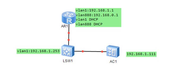

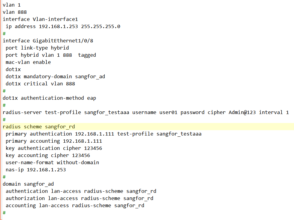

交换机配置:

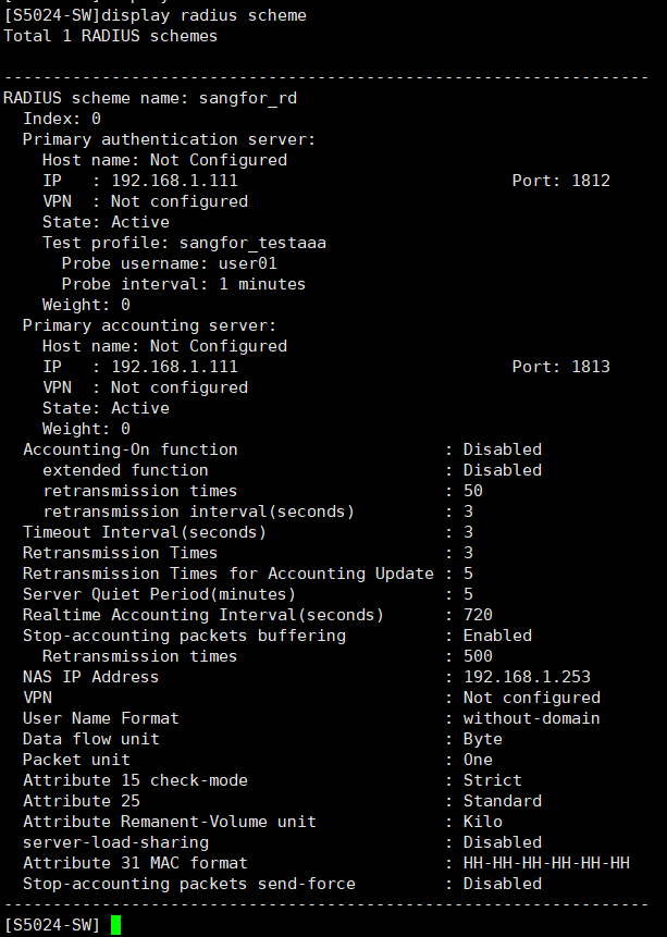

在radius正常时,测试802.1x认证都没有问题:

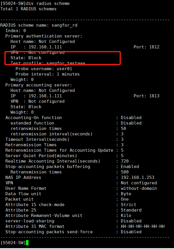

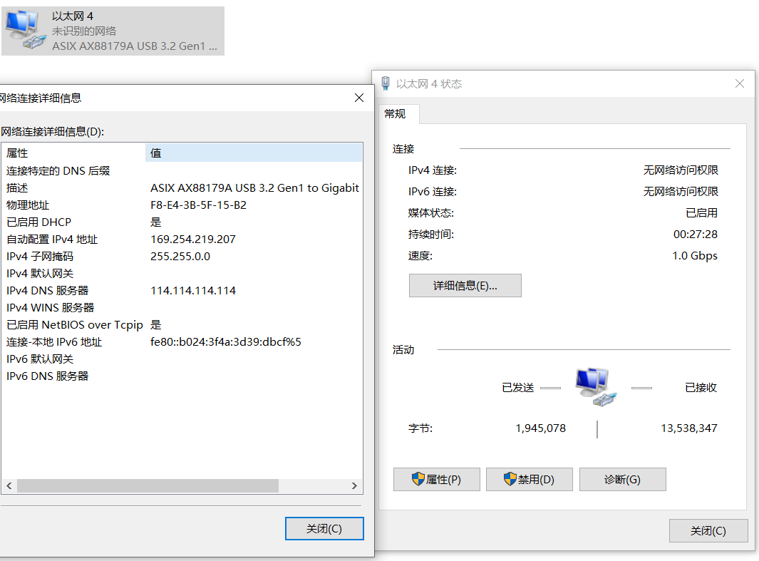

将radius物理宕机(拔掉了网线),之后逃生的配置无法生效,获取不到地址

vlan问题
粉丝:31人 关注:3人
你把接口下vlan修改成88为untag试试咯
