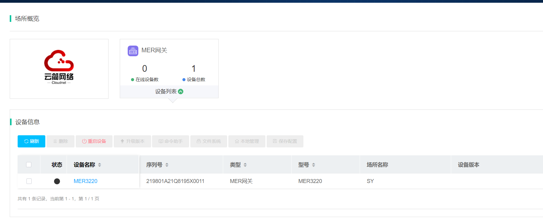

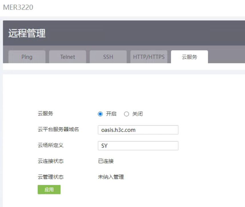

MER3220路由器已经开启了“云服务”H3C云简网络已经添加,可是一直不在线
光猫--MER3220--交换机
粉丝:13人 关注:1人
需要勾选前面的小方框
设备本身的DNS配置了吗

去动态DNS吗?请问怎么配置?谢谢

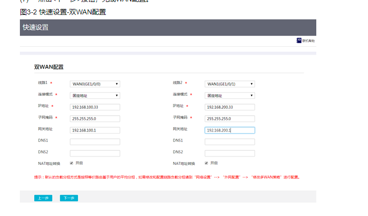

检查dns是否配置
您好,配置静态DNS,参考
10.1.2  配置静态DNS
(1)     单击导航树中[高级选项/应用服务]菜单项,进入应用服务配置页面。
(2)     单击“静态DNS”页签,进入静态DNS配置页面。
图10-1 静态DNS
(3)     点击<添加>按钮,弹出新建静态DNS对话框。
(4)     在“域名”配置项处,输入网络设备的域名。
(5)     在“IP地址”配置项处,输入网络设备的IP地址。
(6)     点击<确定>按钮,完成设置。
图10-2 新建静态DNS
那就是版本太低了,在接口哪里设置
听见你说达不溜 发表时间:2022-05-17 更多>>
我没有找到静态DNS,只看到动态DNS
浪迹IT数年 发表时间:2022-05-17
那就是版本太低了,在接口哪里设置
