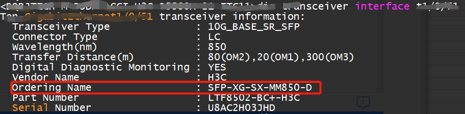

交换机有没有直接查看所有光模块类型的命令,而不是dis transceiver interface xxxx 这样一个一个看
粉丝:32人 关注:11人
你不要跟接口号就行,直接display transceiver interface。
如果还觉得信息太多,可以用include过滤一下,比如:
display transceiver interface | include "transceiver information|Ordering Name"
或者连接口也不看,就看光模块类型:
display transceiver interface | include "Ordering Name"
