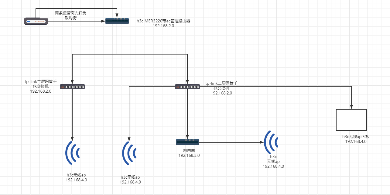

如图所示,主路由器带ac管理,网段192.168.2.0/24,要求ap为192.168.4.0/24或者不同网段
粉丝:105人 关注:1人
er做网关划分vlan分别透传到二层交换机

这款路由器支持划分多个vlan设置不同的ip地址吗,如何操作
一剑断天涯 发表时间:2022-05-17
划分多个vlan设置不同网段
