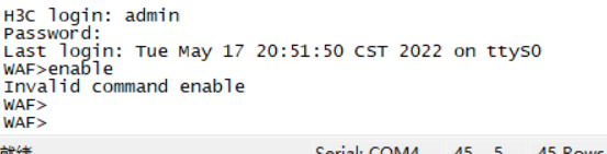

咨询一下这个型号的waf的默认管理地址是多少,命令行还挺不一般,和基于配置透明模式的配置案例分享一下

型号是W2000 吧
硬件型号为SecPath W2000-K415、SecPath W2000-G510、SecPath W2000-K425、SecPath W2020-G2 、 SecPath W2040 -G2、SecPath W2080 -G2、SecPath W2200-G2的系统默认管理口为GE0/0。
硬件型号为SecPath W2000-K435、SecPath W2000-AK445、SecPath W2010-G2的系统默认管理口为GE0/7。
连接Web用户管理界面的步骤如下:
在管理计算机中配置静态IP地址:192.168.0.2,掩码为255.255.255.0。
使用以太网电缆将管理计算机的以太网端口连接到WAF设备的默认管理口。
在管理计算机中启动浏览器并输入URL:https://192.168.0.1。
输入用户名和密码登录Web用户管理界面。
注意:登录仅支持HTTPS,不支持HTTP,因此登录WAF管理端的URL必须以https://开头。
