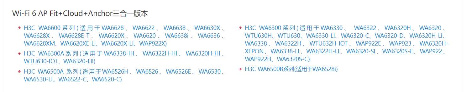

华三有哪款ap可以当做ac使用 来管理其他的ap

使用wifi 6 的AP  切换成anchor 模式,配置参考这个连接
https://www.h3c.com/cn/d_202104/1401174_30005_0.htm

回复一个小白:
补充了一下 ,你看那里的型号
发表时间:2022-05-17
