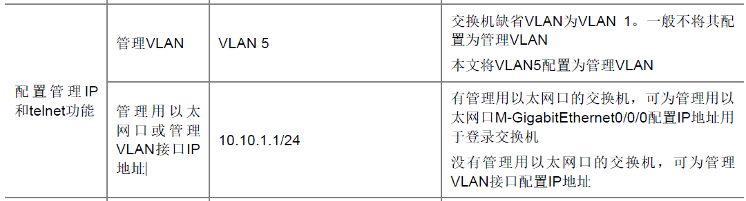

见图
正在进行交换机的初始配置,开启telnet功能。
问题1.建立管理vlan和管理vlan的接口ip后,是否必须将某一端口加入到该vlan中?这时只能通过该端口Telnet该ip进行管理?
问题2.能否不将任何端口加入到管理vlan,然后pc通过任意端口连接交换机也能telnet进入该ip?
路由可达即可,不一定非要一个段
可以的,同1,路由可达即可
粉丝:105人 关注:1人
只要网络打通就可以
您好,参考
1、可以设置trunk,将路由打通就行,telent的基础条件必须是网络可达
2、默认vlan可以,其他的都不行
