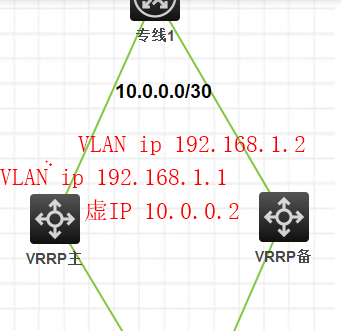

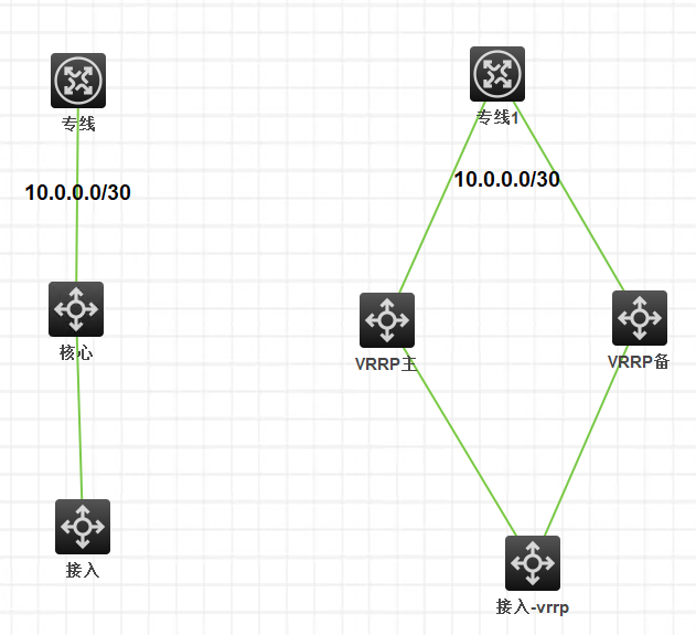

还是VRRP的问题,附图
2022-05-18提问
  • 1收藏,1996浏览
粉丝:8人 关注:0人
运营商那边现在是改不
请问下从左边网络结构变更成右边
这个上联的地址怎么配
原来的配置是还跑了ospf 和bgp

搞不了。你要堆叠做冗余口或接口备份还行,vrrp真不行。
h3c不支持虚实地址不同网段,华为也只是特定设备支持,就没有继续尝试的必要。

那就冷备吧
否则上行冗余不了
或者核心通过irf堆叠规避

30位掩码没法配置,要扩展地址 要么不做vrrp 做堆叠聚合

大佬,刚才在另一个问题里你指点过,我也这样试过,互联地址都不通。。。。
zhiliao_KAQOXz 发表时间:2022-05-18

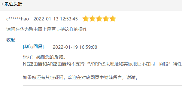

再检查检查,友商官网案例:https://support.huawei.com/enterprise/zh/knowledge/EKB1000002051

刚400确认了,最起码华三的s75是不支持这个特性的,感谢大佬
