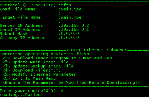

F1000-AK110通过bootware升级失败。
2022-05-18提问
  • 1收藏,2330浏览
防火墙突然断电连接上去只有bootware界面。通过bootware导入失败。windows防火墙也关了。3CDaemon的设置也没有问题。

我就是照着这个做的 但是还是导入不进 不明白什么原因
zhiliao_aIbJmN 发表时间:2022-05-18
防火墙插得几口,使用0口试试
IT钟点工 发表时间:2022-05-18
回复IT钟点工:
加载太慢了...等几分钟他才会开始导入.. 前面我看不动直接ctrl+c了。。

看下版本是否匹配 文件大小是不是有损坏
换台电脑试试
段
粉丝:人 关注:人
你连接管理以太网口(0/MGMT)后试试
