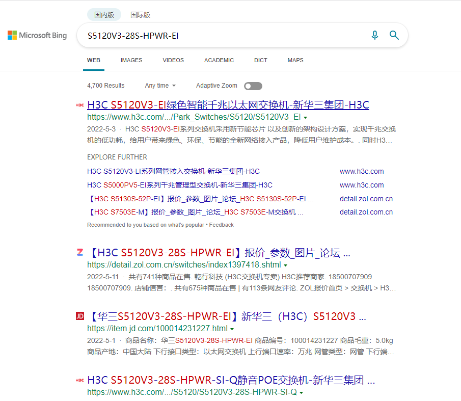

您好,想问一下,S5120V3-28P-HPWR-SI系列的功率也是这么多嘛
zhiliao_Wgj2xL 发表时间:2022-05-18 更多>>
把型号复制到www.bing.com里,第一个点进去就是彩页和参数:
