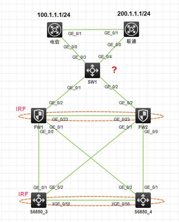

很多人跟我说双出口要加个交换机,没想明白这个交换机干嘛用,走二层还是三层?为什么不是防火墙分别直连一个出口。请大佬指点迷津。

1、加这个交换机一般都是二层,一条专线的场景用的多

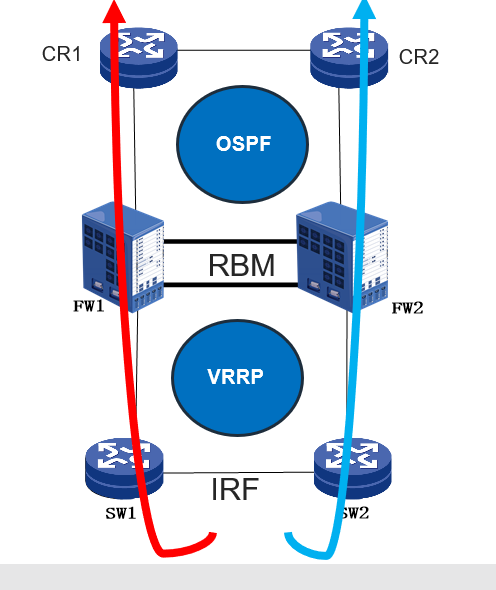

2、直连的一个出口的话,例如:你6850-3 这个交换机要是访问联通的网络,需要走堆叠线路,到FW2 防火墙,如果有交换机,直接通过交换机转发出去了。
3、直连一个出口适合于RBM方式组网,两个防火墙做双主,口字形组网。

感谢回答,走二层的话防火墙的接口地址该怎么配呢,直接配接口上,我模拟器上试了一下,和直连出口没啥区别,体会不到加个交换机的好处。

两条专线,可以不加交换机,大多数都是在一条专线的情况下价格交换机,之后防火墙堆叠,接口配置冗余接口

交换机可以不用加,根据现网实际环境需求,如果加交换机二层或者三层都可以实现互通

这个交换机主要是给防火墙做HA用的

物理旁挂,逻辑串接

该怎么配呢?走三层是不是和NAT冲突,走二层好像和直连没差别。
