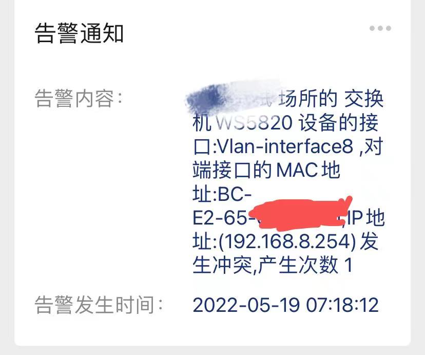

交换机作为无线业务VLAN网关,在云简平台不断收到带网关IP冲突的提示?(图一)

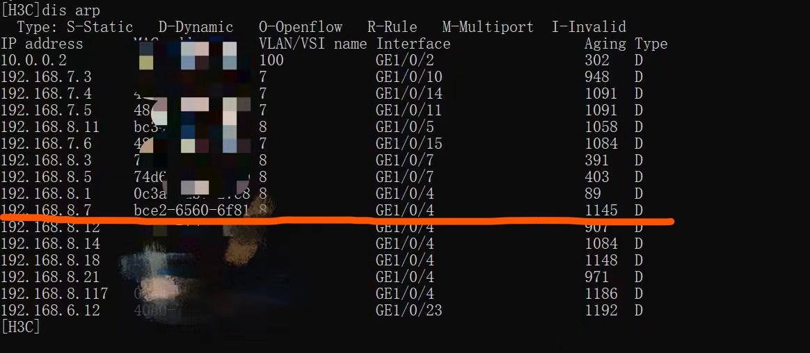

但是在实际交换机的ARP表中未发现此终端的IP地址为254,和网关有冲突。(图二)
AC的ARP表中也未发现问题(图三)

冲突不是一直存在的,加上我在某一时间把自己的的地址手动修改成网关的地址,不就冲突了吗,你看下dis log buffer 冲突发生的时间点,能对上就行
好的,明天我看下,谢谢大佬。
zhiliao_Ykqsx8 发表时间:2022-05-19 更多>>
配置了免费arp地址冲突检测功能,有一台手机,抓包发现它总会发一些arp扫描报文,经常在打开快手等视频软件发生,不知道是不是与此有关。
好的,明天我看下,谢谢大佬。

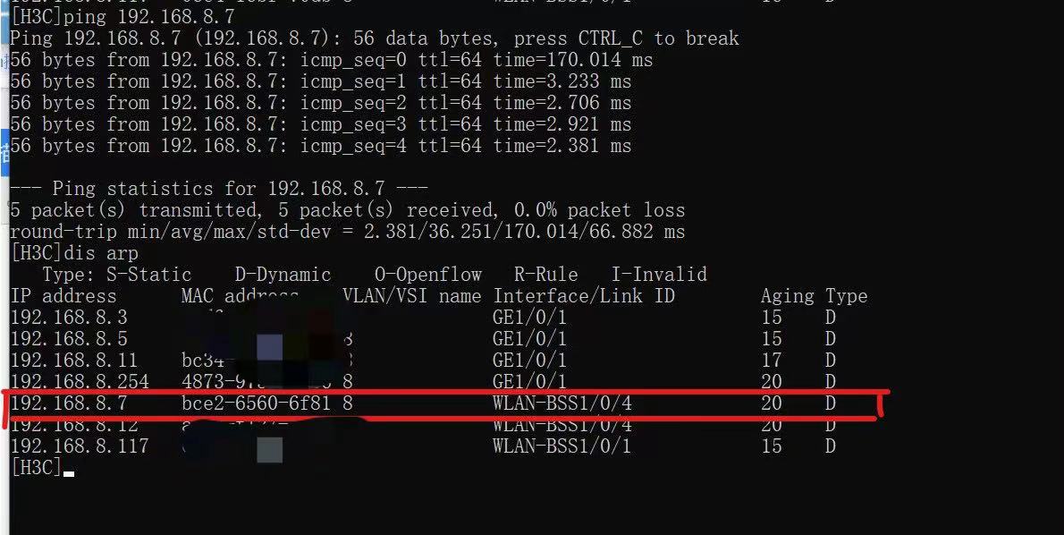

把接口4关掉后试ping 8.7
