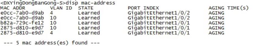

问题:pc一直正常,话机不通。diap mac-add 话机的mac 在vlan 4 10里都有
2875是锐捷话机的
b82a是PC的
e0cc是华为话机的

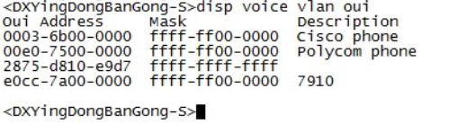

oui信息
和文档上配置的一样,都是自动模式,就是这个状态。求助大神指点,多谢!!!

oui配置 第一条锐捷话机 第二条华为话机
voice vlan mac-address 2875-d810-e9d7 mask ffff-ffff-ffff
 voice vlan mac-address e0cc-7a00-0000 mask ffff-ff00-0000 description 7910
